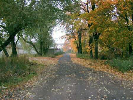

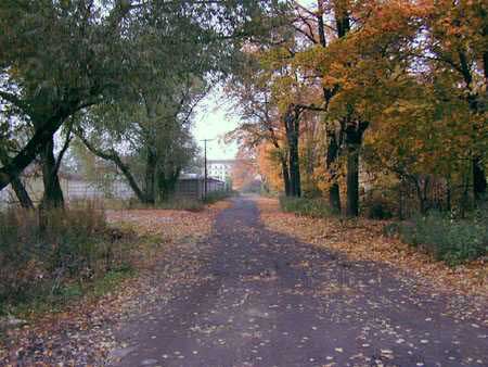

Зачем искать что-то, когда все под рукой.
Первый слайд - после Image-Adjust-AutoColor
второй - после Image-Adjust-Levels и там щелчок "серой пипеткой" в асфальт

Дело в том что я говорил об авто выравнивании цветов возможно с ручной доработкой. Программа о которой я говорю делает это автоматически и делает весьма качественно.
Вообще варавнивание цветов в фотке с неверным балансом белого дело не простое, по крайней мере средствами шопа я не смогу этого сделать,(не юзая доп. плугинов) Ни автосолор, ни автоконтраст, ни хью/сатюрейшн не убирают паразитные цвета. Возможно после этих манипуляций фотка будет выглядеть намного лучще и это все чего можно добится. Кстати как картинки вставить, я бы показал фотки.?

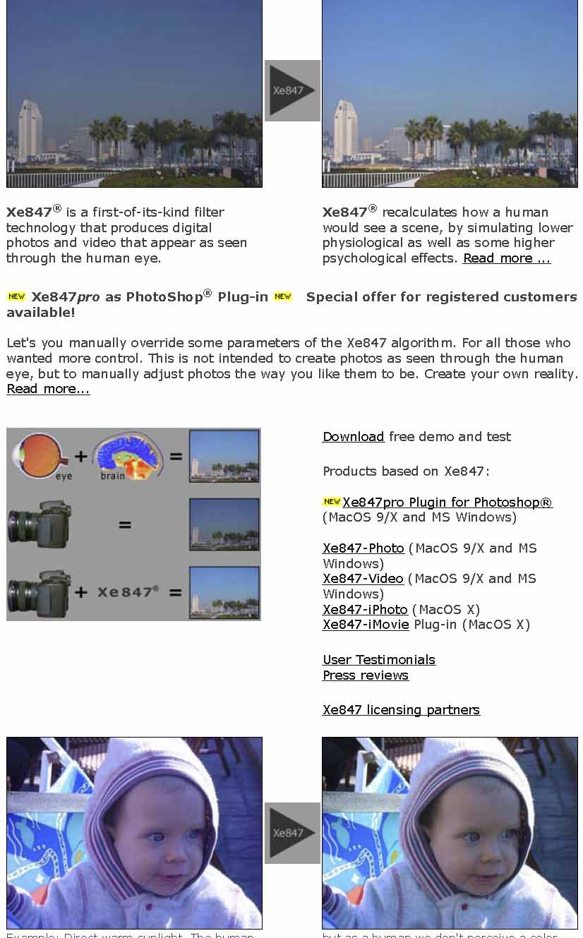

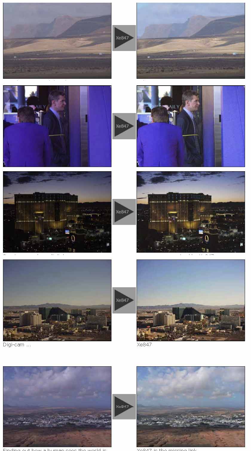

Попробуйте! Я постоянно использую как промежуточный вариант при цветокоррекции :D :D :D

> sstepan
Где взять энтот ХЕ
Ответ: Photoshop и ФотоМиниЛабы
Спасибо! Ща посмотрим :).
