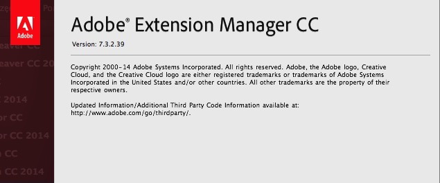

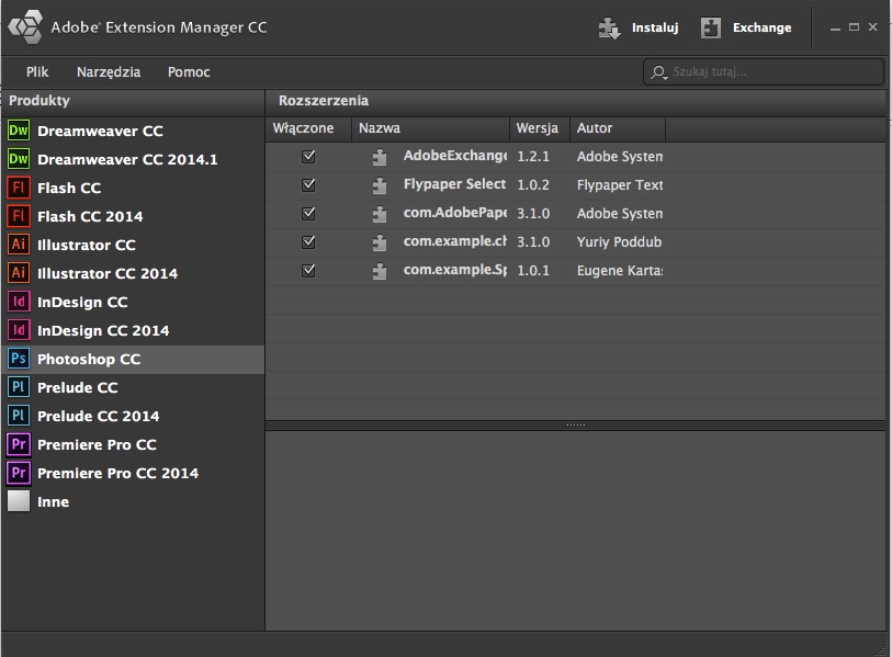

Photoshop CC 2014 не виден в панели Extension Manager. В сети не нашел подсказки. Задал вопрос на форуме Adobe. Ответа пока нет.
Версия Extension Manager вроде самая свежая, 7.3.2.39
OS X 10.10.2

Была подобная проблема с предыдущим extMan — не видел вообще ни одной программы из пакета creative cloud.
по совету от adobe — переустановить всё
If Adobe Extension Manager doesn’t list your application
It may happen that Photoshop or your app of choice (Illustrator, InDesign, etc) isn’t listed in the left column of Adobe Extension Manager (CC or CS6). If this happens, open the Adobe ExtendScript Tool Kit app, input BridgeTalk.__diagnostics__; and from the menu choose Debug – Run. (shortcut: ⌘R).
In the Javascript Console (if you don’t see it, find it in the Window – Javascript Console menu) look for the Photoshop or your favorite app path, and check that it is correct – i.e. it correspond with the actual application’s path. If that’s not the case, chances are that you’ve to uninstall and reinstall it in order to let Extension Manager properly recognize it.
Реакции: Dmitrij M
@cementary, Да, почему-то в списке Фотошоп 2014 был показан как находящийся на диске с бекапом Time Machine.
UPD пришлось переставлять ФШ. Теперь Extension Manager увидел его. Способ неэлегантный, но результативный.
