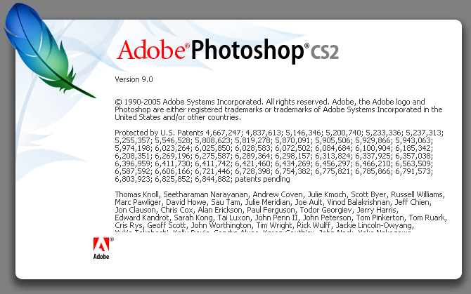

Может я и не в тему, но кто нибудь установил себе девятку или нет? Мне только сегодня утром принесли, установил, но пока еще не проверял как работает и что действительно добавлено новенького, а не по обзорам анонсов. Если что у меня версия файла photoshop.exe — 9.0 (9.0x196) дата создания 22.03.2005, время 4.29, размер 18.6 МБ (19*533*824 байт) и photoshop.dll — такая же т.е. 9.0 (9.0x196) дата 22.03.2005 время 3.48 размер 1.26 МБ (1*323*008 байт). Будет время посмотрю, что действительно добавлено, а пока его нет — работа ждёт. При установке пишет, что должен быть установлен сервис-пак 4 это для 2000 или сервис-пак 1 для XP, но у меня установился и без первого просто нажать продолжить и все. Правда не знаю для чего они это тогда писали.

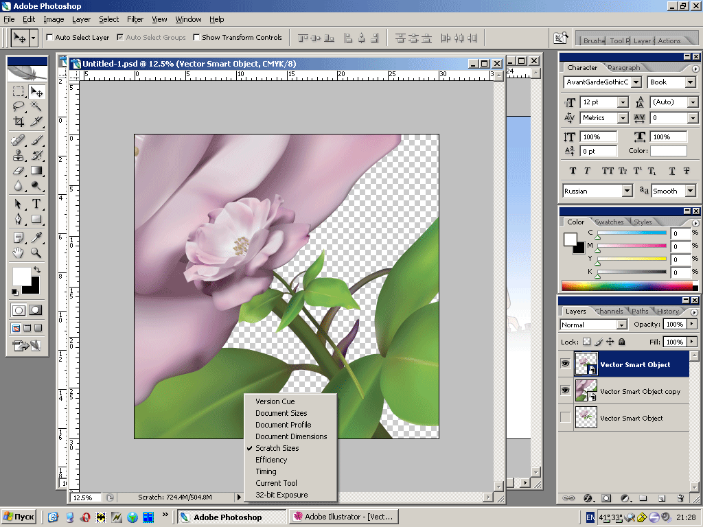

Поставил сегодня! Версия с сайта Adobe, первые впечатления приятные....
Ответ: Photoshop 9.0
для цифры хороший инструмент

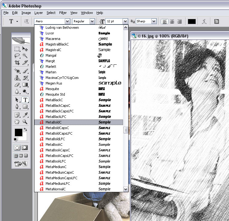

шрифты с превью
    165 КБ · Просм.: 1 294
Статус бар перекочевал на каждое окно отдельно. То что превьюхи добавлены для шрифтов приятно, но в Кореле это реализовано лучше. Не кидайте в меня камни.

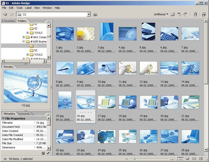

Adobe Bridge, что-то сильно тормозной, если его использовать только как вьювер, то лучше использовать ACDSee. Намного шустрее.
Так всего понемногу можно глянуть в приложенных файлах - это многотомный архив. Сегодня вечерком думаю будет время гляну более подробно и черкану, что надыбаю новенького.
У меня к примеру под ХР 7-й и CS долго создавали превьюхи файлов, складывается такое впечатление, что он сначала читал весь файл целиком, а уж потом показывал превьюшку. В 9-ке всё шустро.

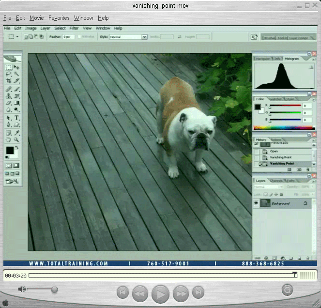

Smart object - действительно хорошая штука.
Фильтр Vanishing Point тоже вещь полезная.
Инструмент Spot Healing Brush Tool тоже вещь полезная
А Дядя Сая зря говорит про турецкую саблю. Пока не глючит и загружается побыстрее, чем 8-ка. Не знаю как на счет того, что выложено на сайте Эдоби у меня не оттуда. С серийником и кодом активации. Всё "по честному". Думаю, что уже "официальные поставки" начались. :smile:

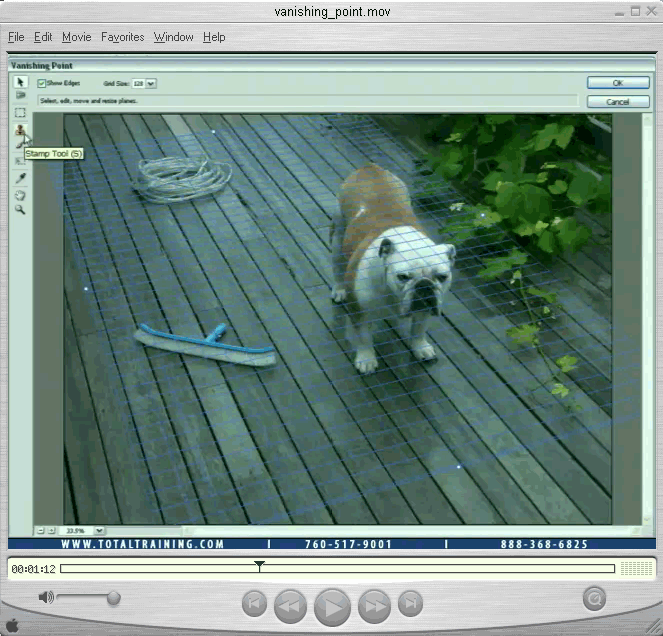

Вот еще из трейнинга прилагаемого к Photoshop 9.
Сохраняется перспектива при использовании функции Vanishing point.

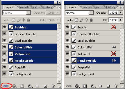

Теперь связывать слои стало как-то неудобно, но это на мой взгляд, не знаю может быть другим это понравится. Теперь для того чтобы связать несколько слоев надо их выделить с Шифтом или Контролом, смотря какие слои нужно связать и затем на палитре слоёв внизу, там где корзинка, создание нового слоя и т.д. нажать на пиктограмку в виде цепочки, а чтобы отменить какому-либо из слоя (слоёв) связывание надо встать именно на этот слой или выделить те слои которым надо отменить связывание с другими слоями и нажать опять на эту пиктограмку внизу. Для того чтобы временно отменить связывание каких-либо слоев (К примеру для трансформации не всех связанных) надо удерживая Шифт кликнуть на иконке цепочки на слое, который нужно исключить из трансформации или иных действий. Слои при этом отстаются связанные, но не подвергаются групповой деформации или перемещению. Для возврата их для трансформации вместе с другими связанными слоями нужно повторно кликнуть на пиктограмке перечеркнутой цепочки удерживая Шифт. Эта особенность мне понравилась. См. вложение.

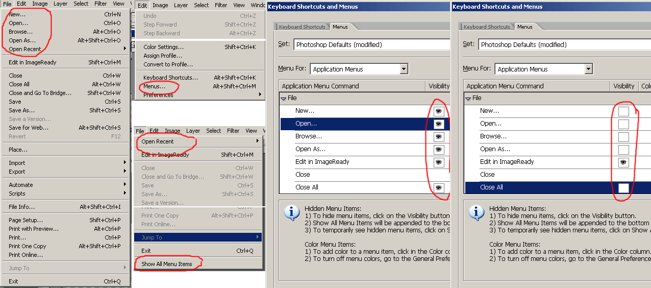

Меню теперь можно редактировать. Убирать не нужные в работе пункты. К примеру, если кто-то никогда не пользуется программой ImageReady или функцией Open As, то их можно просто отключить. После этого в том разделе меню (File, Edit и т.д.) которое вы отредактировали появится последним пунктом надпись "Show All Menu Items" нажав на которое вам станут доступны все пункты меню, но это только на один раз, при последующем обращении к этой менюшке, те пункты которые вы убрали станут опять скрытыми. Чтобы вернуть всё на места надо снова включить в опциях, то что вы отключили. См. вложение.

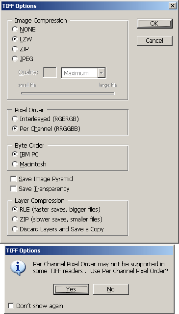

При сохранении файла в формат TIFF добавились два пункта "Interleaved" и "Per Channel". Interleaved выставлен по умолчанию. При выборе Per Channel выскакиват меню показанное снизу в приложенном файле. Вот, что написано в хелпе по этим двум пунктам:
To save a file in TIFF format using Photoshop.
Pixel Order Writes the TIFF file with the channels data interleaved or organized by plane. Previously, Photoshop always wrote TIFF files with the channel order interleaved. Theoretically, the Planar order file can be read and written faster, and offers a little better compression. Both channel orders are backward compatible with earlier versions of Photoshop.
Byte Order Selects the platform on which the file can be read. This option is useful when you don’t know what program the file may be opened in. Photoshop and most recent applications can read files using either IBM PC or Macintosh byte order.

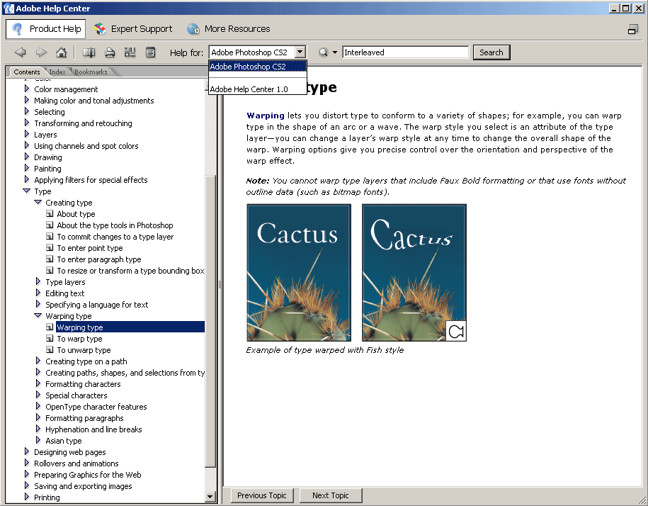

Кстати сказать помощь организована очень хорошо и удобно и называется теперь "Adobe Help Center" это отдельно запускаемая программа. См. вложение.

accuser сказал(а):
Теперь связывать слои стало как-то неудобно...
Пожалуй, единственное неудобство. И set'ы обозвали group. А в-остальном, красиво.

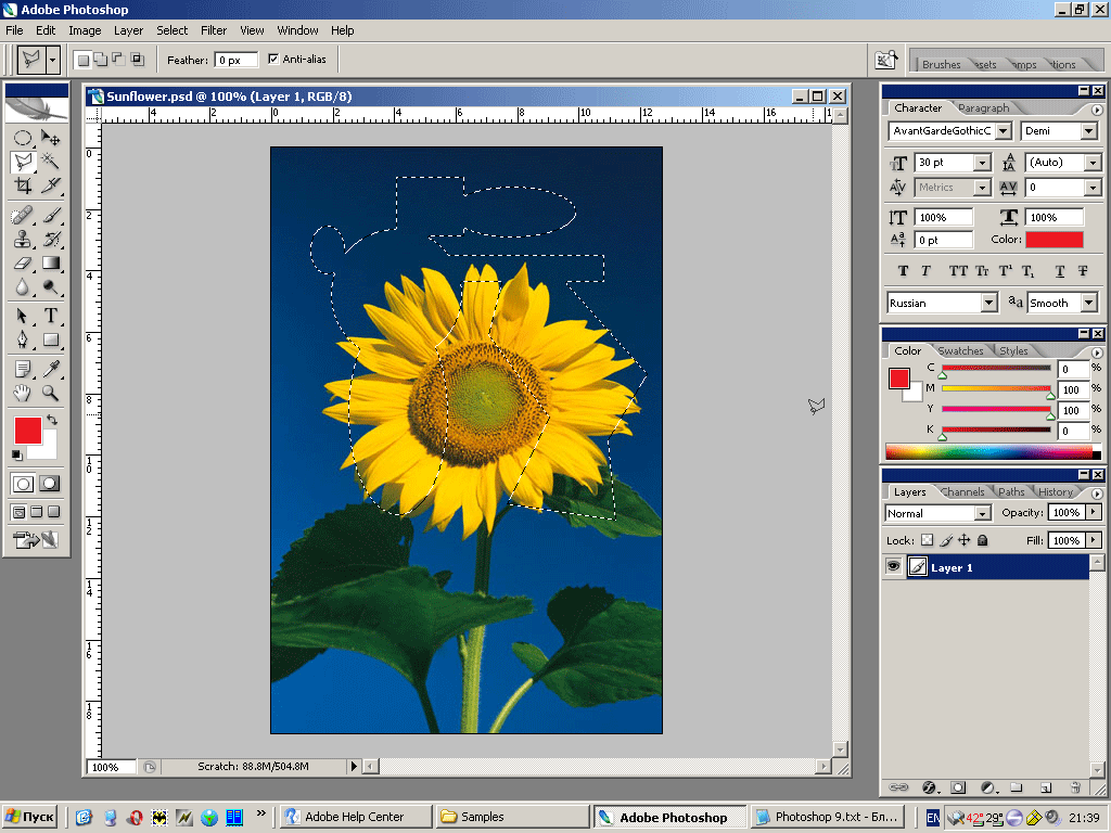

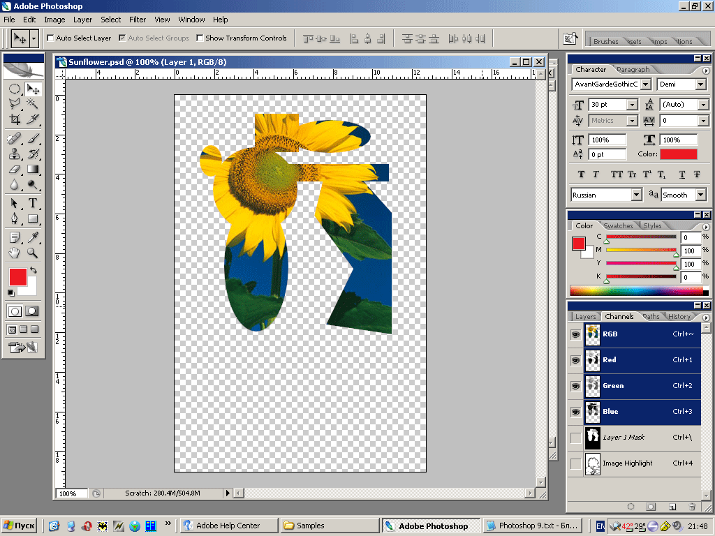

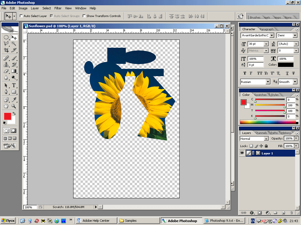

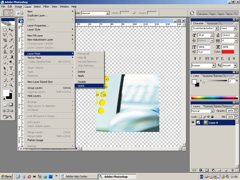

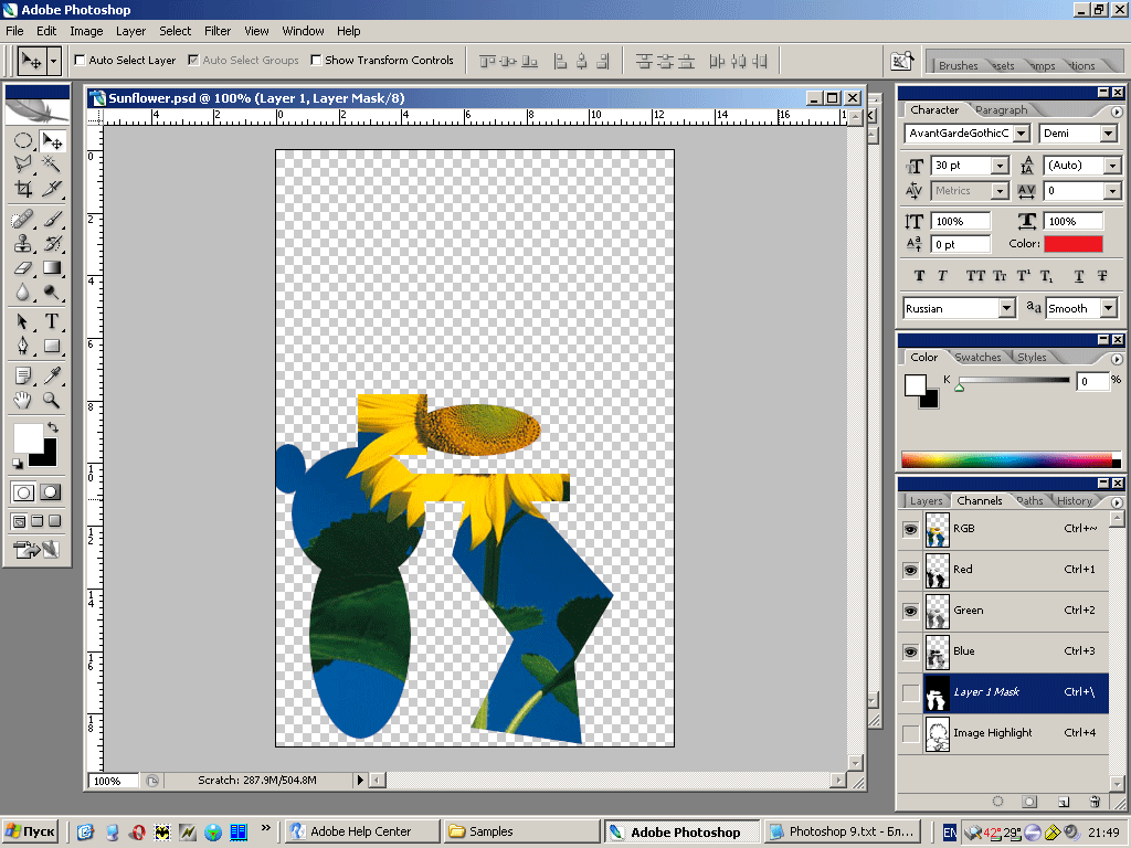

Теперь при создании маски слоя появилась хорошая возможность перемещать созданное раннее выделение или созданную маску слоя (возможно не точно выражаюсь) к примеру после сохранения и закрытия документа.
К примеру после создания какого-либо сложного выделения (к примеру рис.1) вы применили к этому выделению маску слоя рис.2. В дальнейшем вам потребовалось маскировать другой участок фотографии этим же выделением. Для этого идем в меню и выбираем Layer->Layer Mask->Unlink. После этого маска слоя становится не связана с самим слоем и можно перемещать эту маску маскируя тем самым другой участок, но для этого у вас должен быть активен канал именно вашей маски рис.3, если в палитре каналов у вас активным является RGB происходит перемещение самой фотографии, при этом маска слоя остаётся на соём предыдущем месте рис.4.
Команда Layer->Layer Mask->Apply удаляет всё скрытое за маской слоя безвозвратно.
