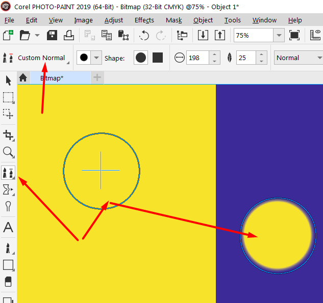

Здравствуйте, подскажите кто сталкивался с такой проблемой? (дело не в прозрачности, с ней всё нормально)
В corel photo-paint кисть "клонирования" перестала выполнять свою функцию, на объект нажимается, но не "рисует". С прозрачностью всё в норме, смотрела настройки, там тоже все в порядке. Запускала так же программу с зажатой кнопкой F8, сбрасывала все настройки - всё равно не работает
    60.1 КБ · Просм.: 122

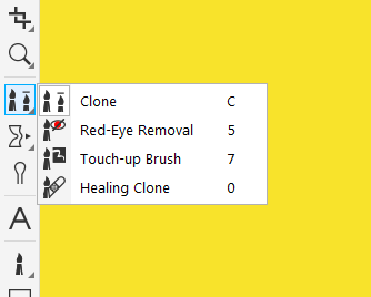

к сожалению нет русского интерфейса - и о версии вы скромно умолчали - но всё же
масок нет, выбрано это ( хоткей "С")...
Правой кнопкой выбран источник (с круг с крестиком) ... и не рисует?
масок

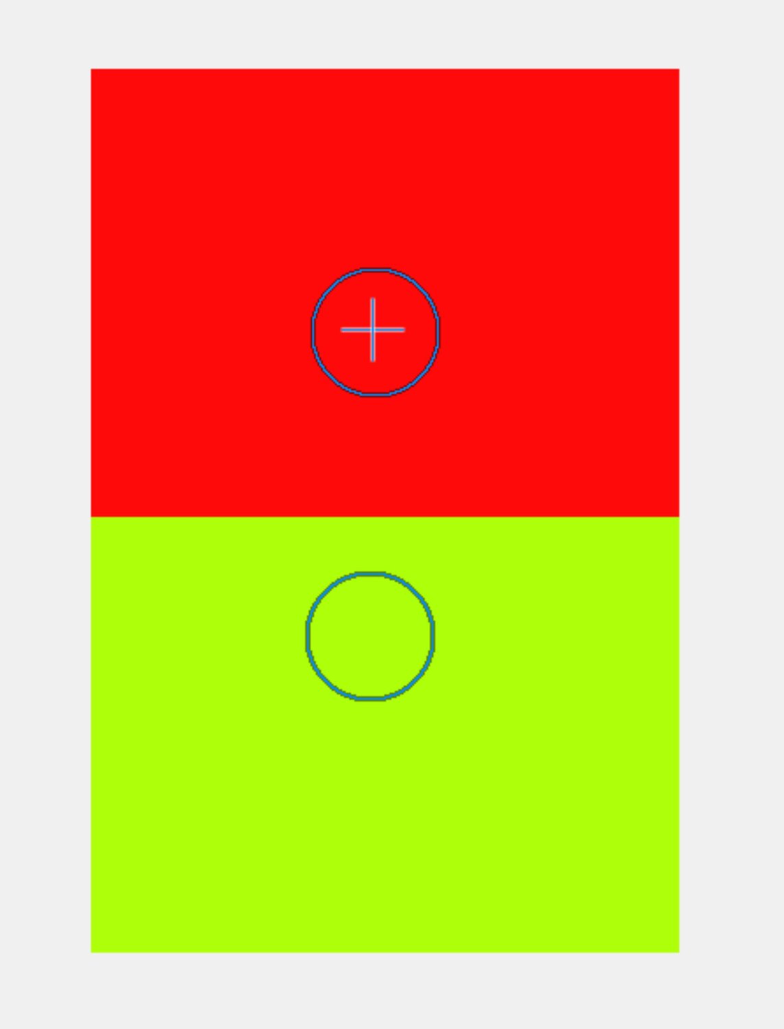

Извините, версия 2019. Всё правильно, выбран правой кнопкой мыши область клонирования и ничего не происходит
    73.9 КБ · Просм.: 130
    32.4 КБ · Просм.: 129

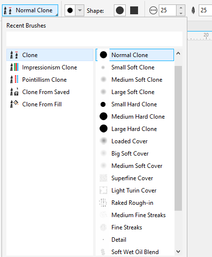

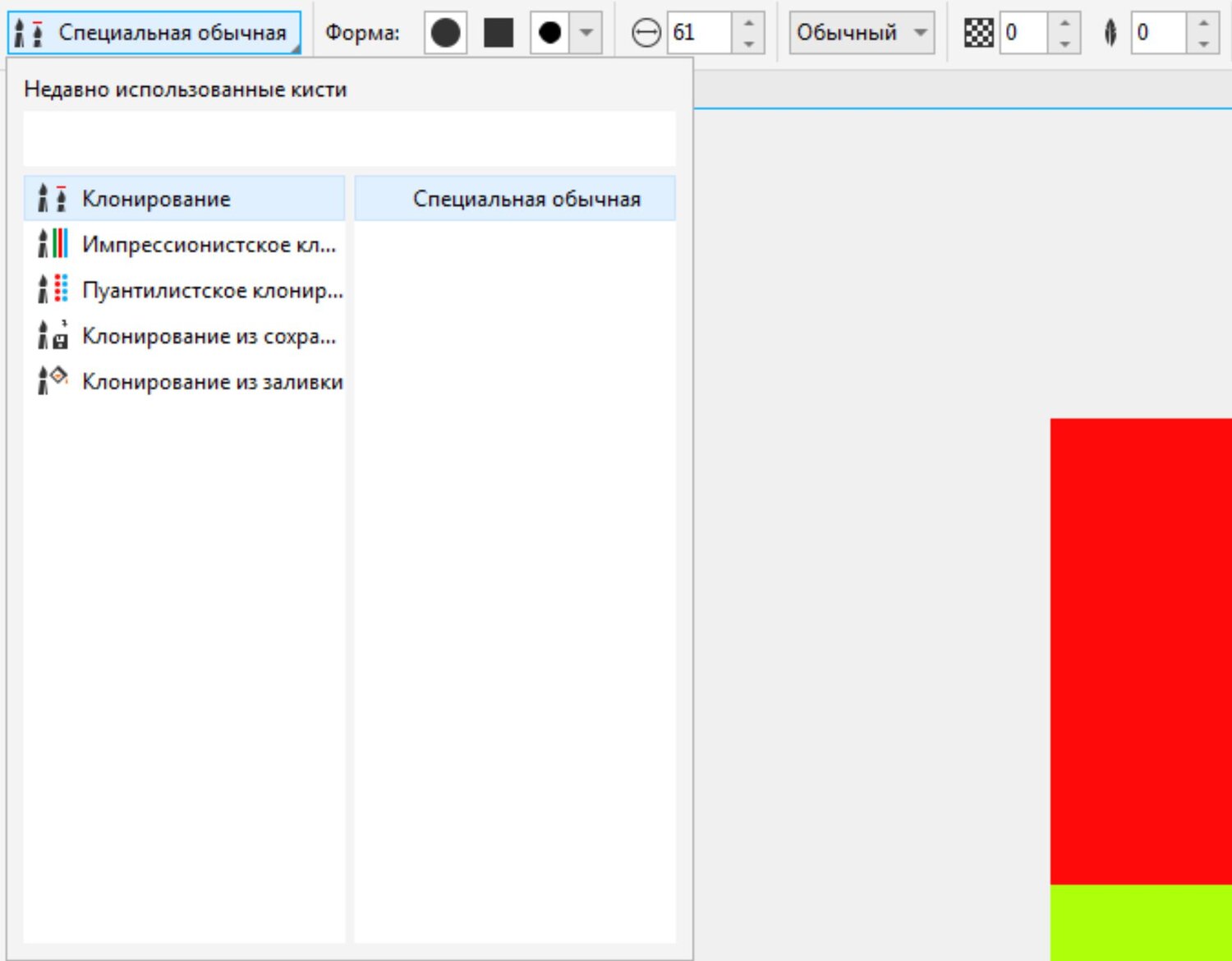

первый скрин выглядит странно ... где остальное?
Переустанавливать весь пакет не пробовали?
Или хотя бы - Восстановить (Исправить) установку из Установки/Удаления программ Windows?
- открыть докер (Окно настройки) > Объекты и посмотреть на каком объекте происходит клонирование. Может там что-то не там, не то
- убедиться, что нет маски и посмотреть включен ли режим маски Ctrl+H (Маска > Режим маски)
