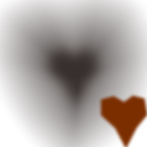

Вот, например, сердечко. Из ма-аленького черного в большое белое ;-). А хотелось бы не убиваться над каждым объектом по пол-дня.

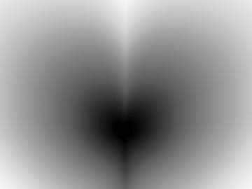

Вот что у меня получилось путем размазывания от центра к краю.
