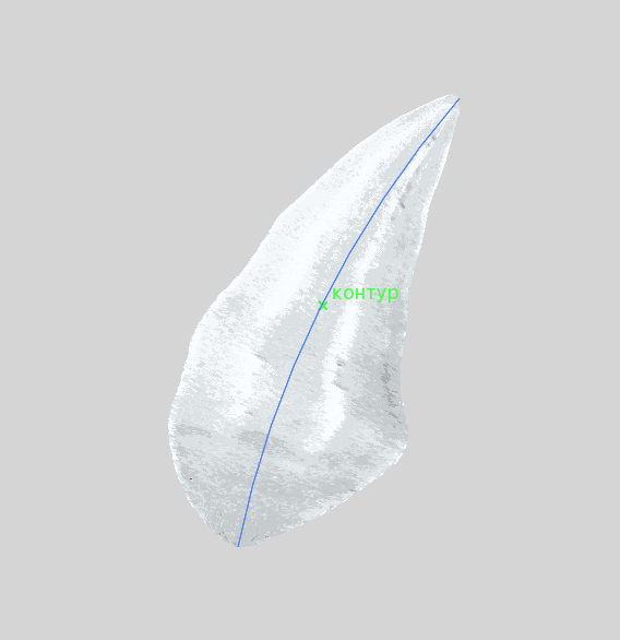

Вот и мне нужна ваша помощь.
Мне нужно создать рисунок акварельными кистями. Но после перевода линий в кривые получается ну ооооочень много точек (на маленькой линии около 500000!)
Пробовала воспользоваться функцией "Упростить" но она при самых разных настройках ломает рисунок и все равно остается очень много точек, даже наполовину не уменьшается.
Подскажите как быть? Как-то же люди переводят акварельные кисти в кривые?
Всем огромное спасибо за советы, мне правда сейчас это очень важно, а в интернетах ответа не нашла
Если такого немного, можно использовать инструмент «Сглаживание». Полностью контролируемый результат. Еще есть такое:
Вот еще нашел.
Point Removal Tool
платно, но того стоит.
Всем спасибо за участие. Я нашла рабочий метод. Это звучит нелогично, но работает.
Я растрировала мазки, а потом выполнила трассировку с нужным количеством цветов. Результат получился отличный
Вполне себе логично, собирался сам такое предложить, а почему саму кисть оттрассировать нельзя?
