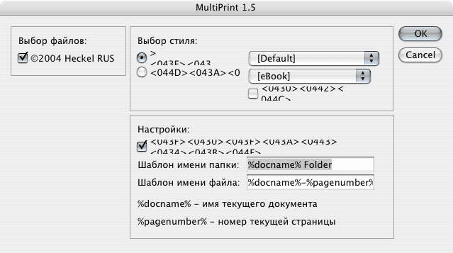

Рано радовался. Может на английском сделать?
    10.5 КБ · Просм.: 898
    17.5 КБ · Просм.: 974

Неа, не помогает. Нашел прогу Cyrillic Encoder. Там где разные кнопки в скрипте, все подписи идут через цифери, там где просто текст, все нормально. Посмотри аттач, который я постил. Часть цифирями в скобках, а часть нормально.
