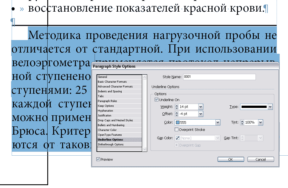

А ещё можно попробовать стебануться с параметром Underline в стиле абзаца + Rules сверху и снизу.
Подчеркивающую линию окрашиваешь в нужный цвет и подбираешь её толщину и смещение. Всё будет течь вместе с текстом.
Конечно тут масса недостатков, но вдруг устроит такой вариант.
    24.1 КБ · Просм.: 1 052

К сожалению нельзя заставить подчеркивать по ширине колонки, только по ширине текста. Соотвественно последние строки будут недокрашенными. :(

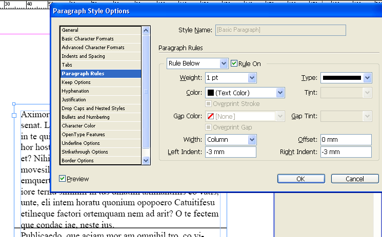

А вот так не пробовали?
    42.5 КБ · Просм.: 948
Ответ: Перетекание ячейки таблицы
ragman сказал(а):
Это кто же такое сказал?
Так это вы о линни под абзцем говорите. Там - можно. Только как угадать высоту абзаца (и соответственно толщину линии)? Подчеркивание строки эту проблему как раз решает - сколько строк столько и красит.
