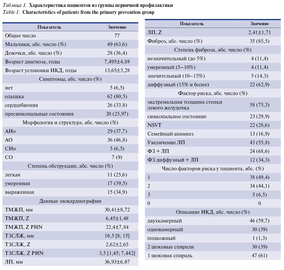

Всем привет!
Вопрос: внутри фрема идет перетекание таблицы по колонкам и шапка справа начинается выше той, что слева.
Как сделать так, что бы таблица при перетекании размещалась на одном уровне?
сразу, что то не заметил.
Так в первой колонке явно что то лишнее.
Или задан отступ или непечатаемый символ
Могу исходник кинуть.
Все там в порядке.
Давно уже сталкивался с такой делемой, решал разбиением на разные фреймы, но думаю есть способ корректного перетекания...

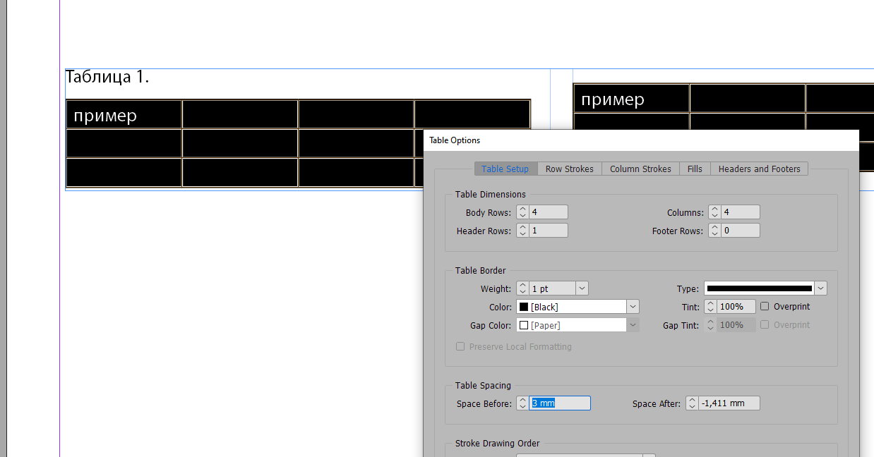

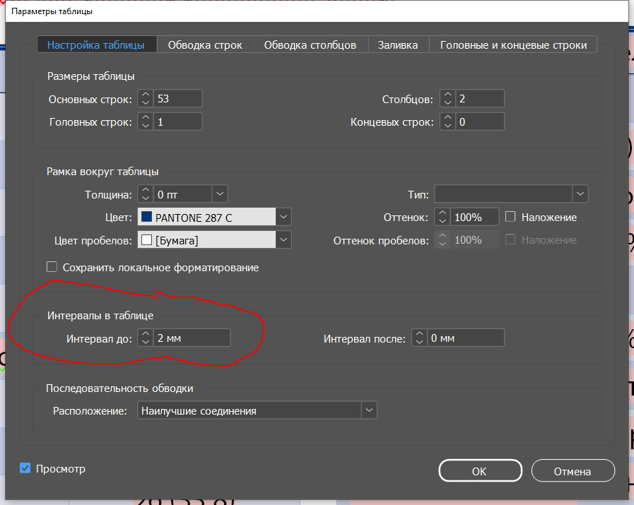

Возможно, как-то так сделано:
Только здесь не перетекание по колонкам, а абзац "двухколоночный".
Для наглядности, поставил 3 мм
Вот блин...
А решение было так близко :)
Спасибо большое за подсказку!
Сюда то я не заглядывал.
