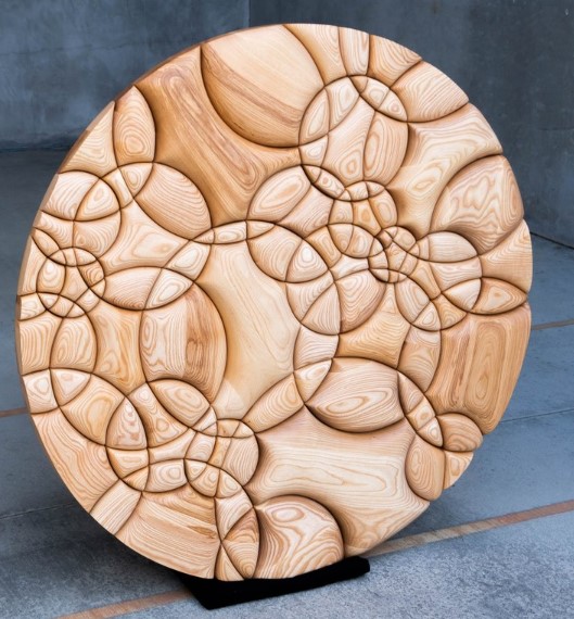

Добрый день всем. Я новичок, только начинаю разбираться в Corel Draw. Меня интересует конкретный вопрос.
Есть три окружности (любые геометрические фигуры) или более - не принципиально. Они пересекаются друг с другом, образуя на пересечении другие фигуры. Задача в том, что бы из всех этих пересечений сделать отдельные замкнутые фигуры. Это надо для того, что бы в дальнейшем из этих фигур поднять рельеф по векторам в другой программе. Т.е. должно получится на подобие прикрепленной картинки.
Буду очень признателен за помощь.
    96.6 КБ · Просм.: 141
Реакции: Banderlogin
Ну или так
Умная заливка "мусорит", создавая новые объекты, но не удаляя при этом старые.
Ты читаешь невнимательно.
По твоей трактовке должно было быть написано - "разбить окружности линиями пересечения на отдельные обьекты"
Наверно, так. Специально фото прикрепил, что бы было понятнее.
Ну, или гуглить тему поиска объектов по определённому признаку.
