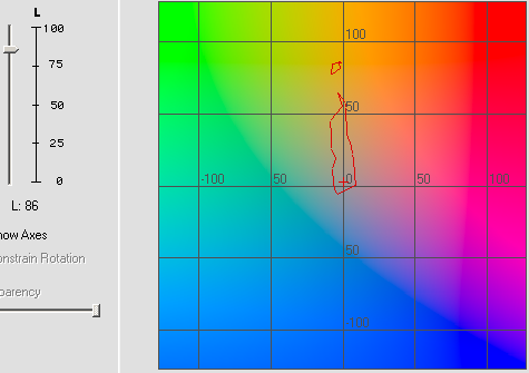

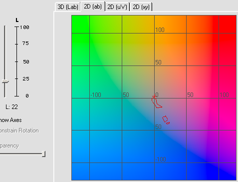

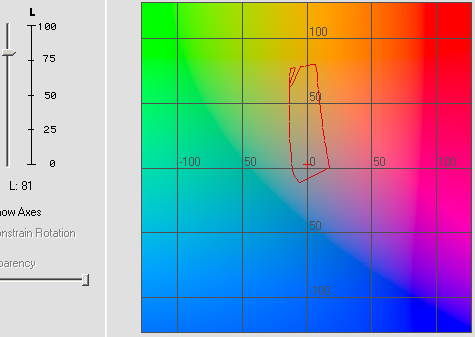

Приветствую всех.
На днях пытался пересчитать офсетный профайл (Standard EURO U310 GCR1_20.icm) на другой TIL (280% - маразм, конечно, но это просто ситуация и не в этом вопрос :))). Подгрузил в PM504... В Separation поставил: GCR_1, CMYK Max 280, Black Max 95, Black Start 30, Black Width 20. Заветную кнопочку Neutralize НЕ НАЖИМАЛ. Size - Large, Perceptual - Colorful.
Итог оценивал в PE Gamut View. Профайл, в отличие от оригинала получился с рваными краями и выбросами, что по определнию не есть хорошо. При L=20 охват как таковой ваще исчезает. Нсколько я мыслю - не годится он для нормальной работы.
В чем ошибка? Какие есть мысли, коллеги?
С уважением, Дмитрий.

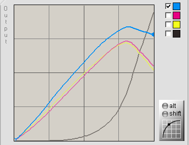

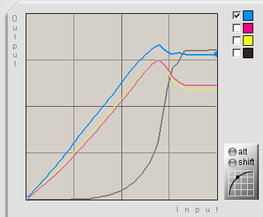

    9.6 КБ · Просм.: 920
    9.8 КБ · Просм.: 844
