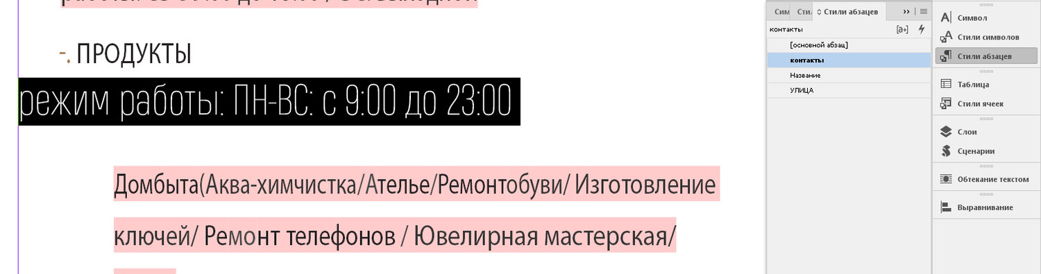

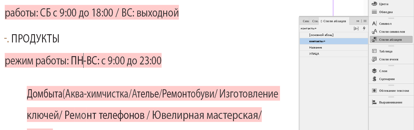

Здравствуйте. Имеется некая задача. Есть документ с текстом со встроенными стилями (или импортированными) - не знаю как сказать правильно. Создал свои, удалил эти встроенные с заменой на соответствующий свой. Но стили полностью не поменялись как хотелось бы. На скрине 1 видно что стиль как бы уже мой, но с плюсом. если нажать на него с ALT - он соответственно изменится и станет как мне надо (скрин2). Вопрос - можно ли как-то сделать, чтобы во всем документе эти стили поменялись на мои корректно и стали такими как я создал.. Просто шелкать везде по верстке с ALT - очень геморно... Спасибо
