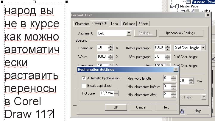

народ вы не в курсе как можно автоматически раставить переносы в Corel Draw 11?
Ответ: нужна помощь с Corel Draw!
Млин, тут 12 стоит и русский... но смысл тот же.
    72.6 КБ · Просм.: 1 397

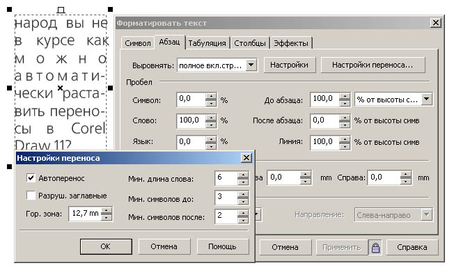

А тут 11 и аглицкий...

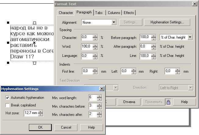

Чтото у меня не совсем получается сделать перенос правильно у меня фигня какая то нездоровая творится, это происходит с импортированым текстом
    95.7 КБ · Просм.: 867
И в чем фигня?
2Gamon, скажи корелу, что это у тебя русский текст...
Каким макаром это делается?
Text->Writing Tools->Language...
Огромное спасибо за помощь!!!!
