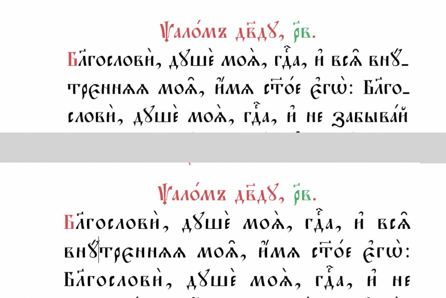

В церковно-славянском есть переносы?
здравый смысл,корректор и редактор говорят, что есть — см. скрин. Без них текст совсем дыряво выглядит.
Или есть правила переносов?
Правила, по словам корректора и вроде неплохого спеца по церковнославянскому, в целом не отличаются от русского, по крайней мере в соответствии с морфологией вполне допустимы. Вот только индиз в приведенном на скрине примере видит слово «Благослови» как «Бlгослови2», «внyтренняя» как «внyтрєннzz». Вот и получается, что многие переносы даже при идеальном словаре для современного русского просто не сработают.
