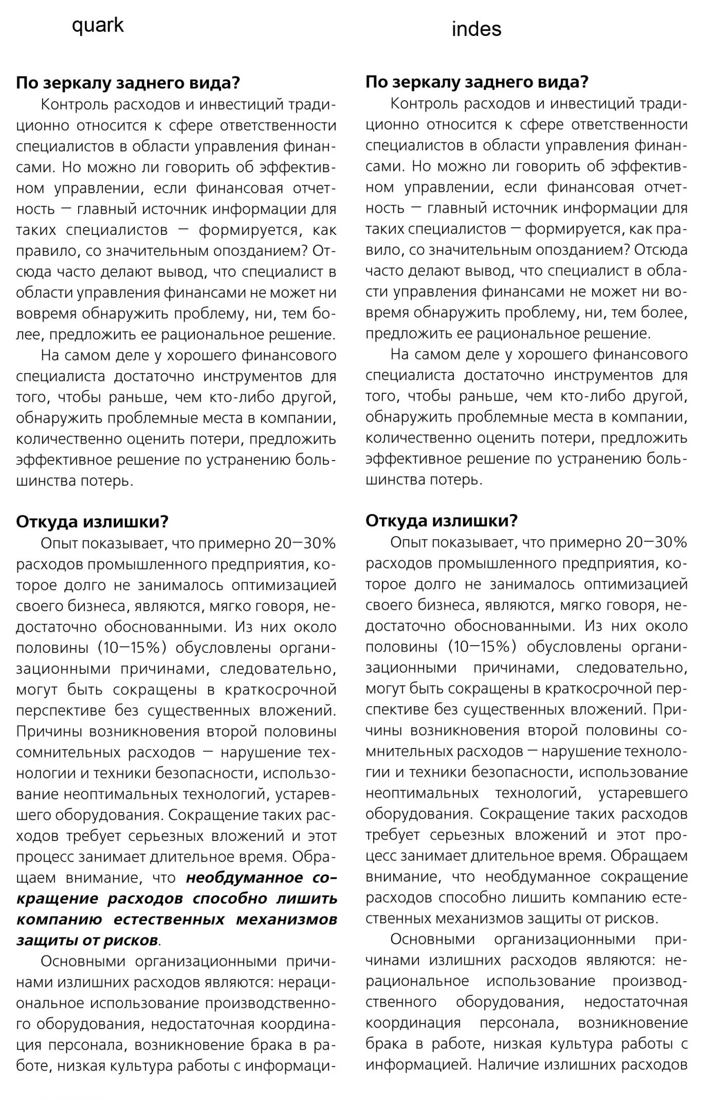

ну вот такой вот файл

В Версии ИД трекинг более тесный, поэтому увеличиваются пробелы между словами. Можно не менять трекинг, а уменьшить значения пробелов в настройках абзаца.
