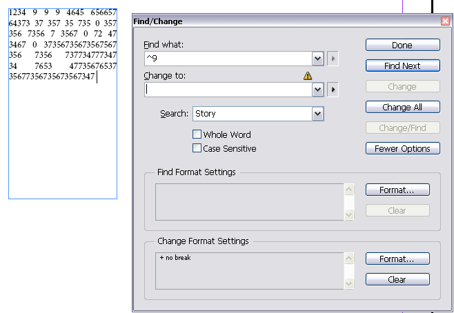

Хотите сказать, что если делаете как в аттаче, то цифры убиваются??
Странно, может это только в CS так...

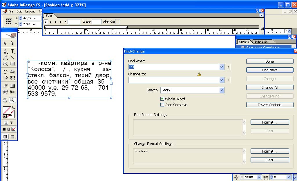

Совершенно верно, а у Вас какая версия?

Чекбокс Whole word надо снять
