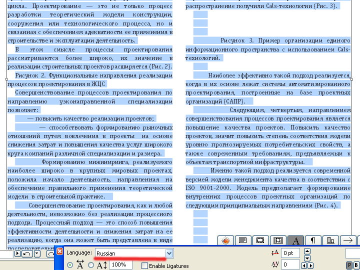

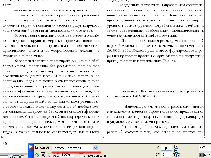

impos сказал(а):
если из списка Language выбираешь "Реформированный немецкий" расставляются русские переносы!!!
как это можно увидеть?

Ответ: Переносы в 7.3.1
Да, действительно, расширения, предназначенные для версии 5 QuarkXPress не смогут работать в седьмой версии программы.
Расширение для расстановки переносов я посоветовал вам выше.
А если происходит описанная вами ситуация, советую удалить все версии QuarkXPress, существующие на вашей машине, почистить реестр и вновь поставить необходимые версии программы: от младшей (сразу добавляем обновления) к старшей. Далее ставим все необходимые расширения: от малдших версий к старшим.
Этот способ обычно от многого лечит.
