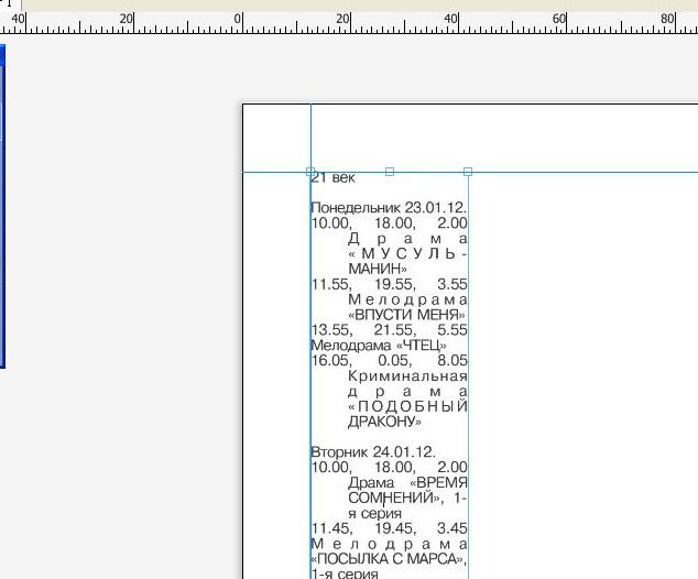

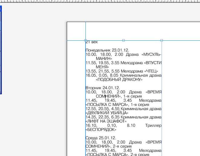

Установил новую версию QuarkXPress, возникла проблема с настройкой переносов. При уменьшении ширины текстового поля происходит перенос целых слов на новую строку, а не по-слогам (необходимо как раз по-слогам). Может кто-то сталкивался с такой проблемой и поможет решить ее? Спасибо.
