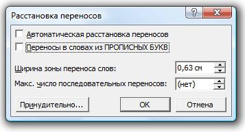

Панков!
Вы по-русски понимаете? Вы спросили: "Как выключить переносы в Word?"
На что вам ответили: "Сервис - Язык - Расстановка переносов"
За вас там, думаете, кто-то галочки снимет? Или сами попытаетесь?

Простите, конец дня уже, тупимс.
Выключил, все нормально. Спасибо огроменное!
Единственное, просто любопытно — що це було (что это было)?
Еще раз спасибо.
