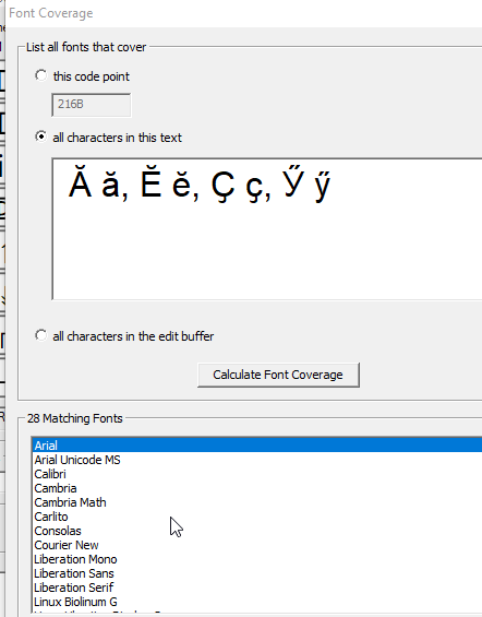

Буквы нужные есть в нормальном современном Arial, лучше его обновить, чем использовать кустарный.
