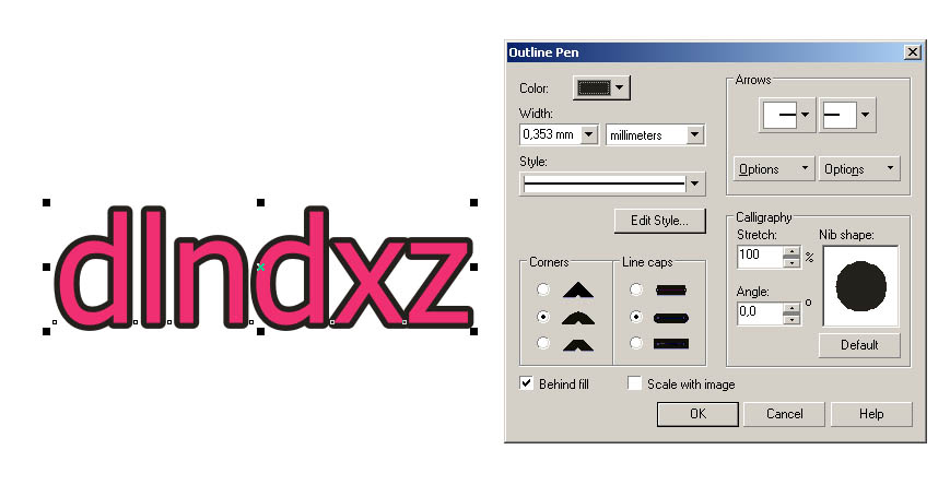

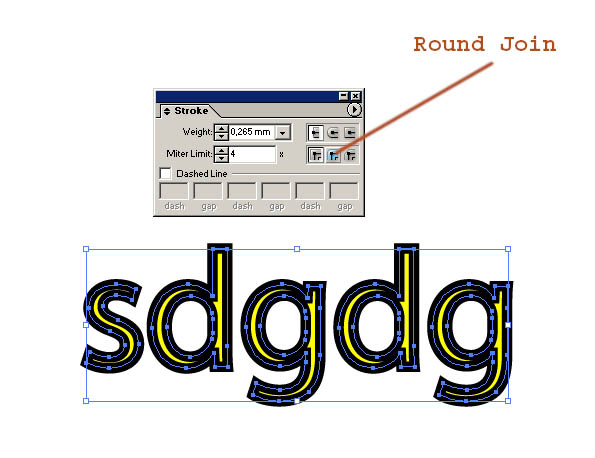

Параметр Stroke - Miter Limit.
Я бы вообще поставил в Stroke Round Join и Round Cap.

Вот...

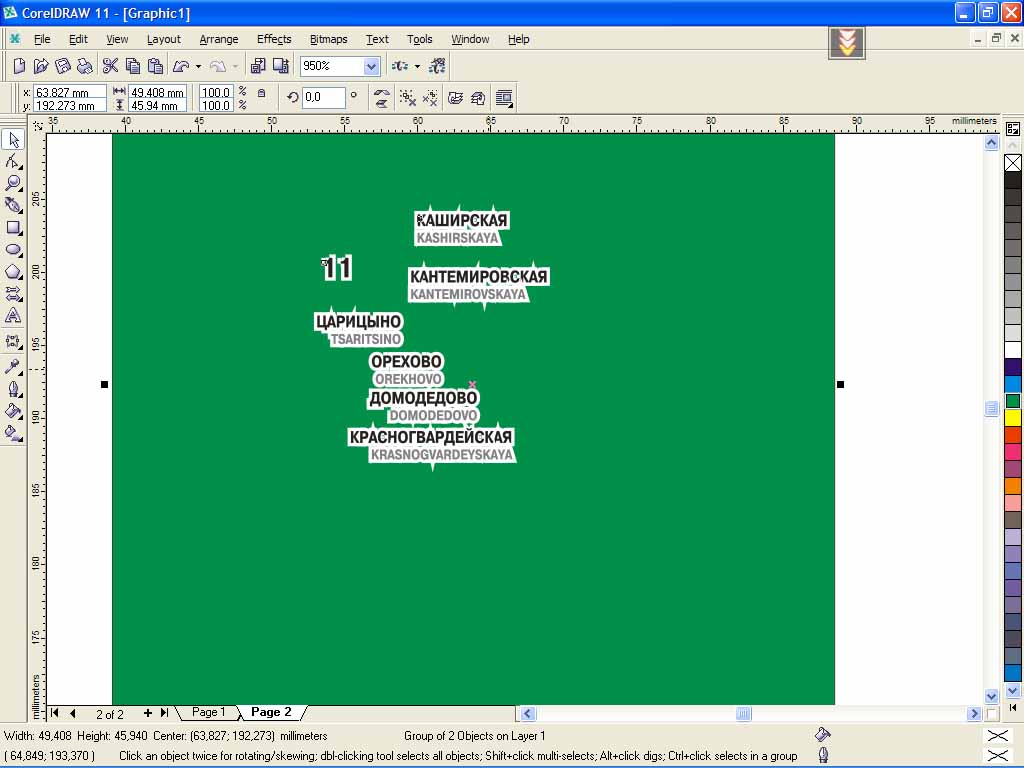

млин, не, не то! просто не могу нормально объяснить!
у меня есть карта метро, в .eps, там, где написаны станции есть белый фон,
так вот этот белый, млять фон, с которым уже я пол-ночи просидел, при уменьшении формата становится корявым!

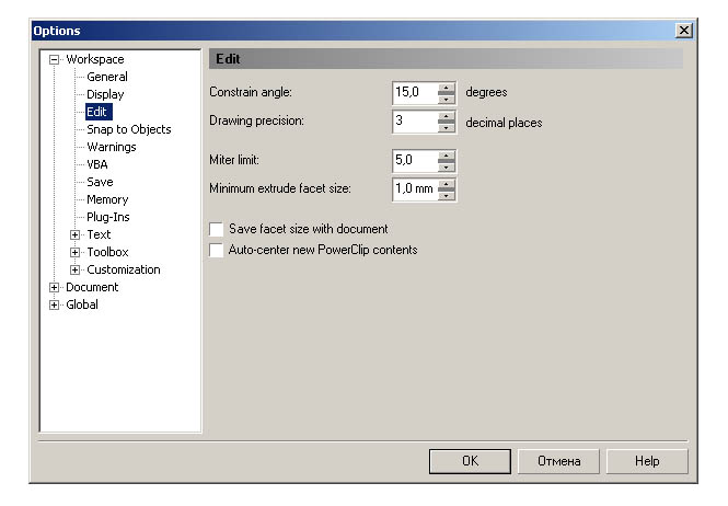

Да оно это и есть, если этот фон задан как Stroke. В кореле точно также меняется, правда Miter Limit он сохраняет на отдельно взятой машине вроде бы. То есть когда приносишь на другую, не факт, что все нормально будет.

вот эта бодяга
