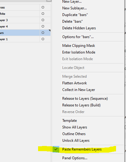

В файле "А" есть слои 1, 2, 3. Есть возможность скопировать (перенести) файл "А" в файл "В", сохраняя слои? Т.о. если в файле "В" был один слой, то в нем добавятся новые слои и всего будет уже 4 слоя.
Переименовываете в документе-приёмнике (В) слой Layer 1, например в Layer 0. (!) Если в файле В будет слой (или несколько) с тем же названием, что и в файле А, новые слои созданы не будут.
Выделяете весь контент на всех слоях в документе А (слои должны быть разблокированы), копируете и вставляете в документ В, — будут созданы новые слои и контент вставится куда надо.
