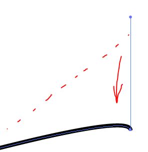

при смещении точки, её handle остаётся на месте, что приводит к закорючиванию:
пробую сделать CORNER, но не помогает. Как оставить/сделать линию прямой ?
