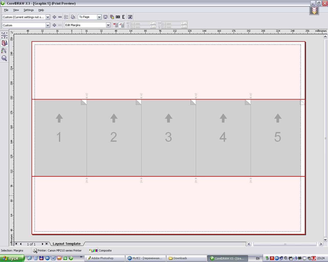

    66.6 КБ · Просм.: 1 169
Ответ: переменная нумерация и размещение на А3
ну так поменяйте как я сказал ориентацию бумаги в принтере (или теперь я не понял, что нужно вам - тогда дайте скриншот того, что вам хотелось бы увидеть) :-)
Когда я вкл этот инструмент серое поле не соотв размеру макета и расположению на странице.
http://forum.rudtp.ru/attachment.php?attachmentid=33972&stc=1
Все последущие действия из-за этого теряют смысл

повернула макет, но он все равно не соответствует размеру серого поля, а соответственно, когда я задаю количество и размещение на странице, то все выглядит не так как надо...
А есть еще какие-нибудь варианты типа print merge? скины специальные?

гм, вы бы нарисовали квадратиками вручную как вам надо и закинули бы сюда картинку, только так чтоб ее посмотреть можно было :-) а не так как те аттачменты что вверху темы. Возможно надо задать поля или еще что-то, чтобы подогнать расположение. А я вообще понятно сказал про ориентацию страницы в драйвере принтера? :-)
Дык, просто не влезает на лист. Какой формат карточек и на каком формате напечатаны?
