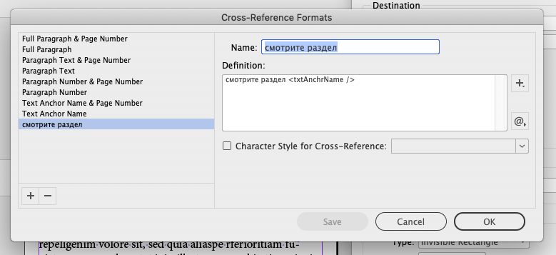

В документе уже определен формат перекрестной ссылки — "смотрите раздел"
118032

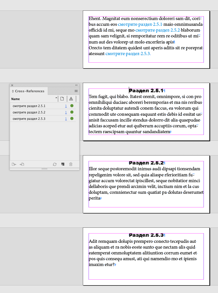

Вот тот же документик после скрипта:
118033
