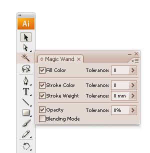

Magic Wand tool, в настройках все по нулям и она выберет все объекты с аналогичной заливкой.
Ответ: Перекрасить Пантон 0% в белый цвет
Что такое "Magic Wand tool"?
Где искать?
Плагин?
СЦ 3 рус.
Примерно это.
    15.8 КБ · Просм.: 1 018

Как уже верно замечено, воспользуйтесь волшебной палкой.
Нужно всего лишь с зажатым шифтом ткнуть пару раз в нужные для выбора объекты. В данном случае -- с заливкой 100 и 80. (Зажатый альт тоже дает результат, но противоположный -- вычитание.)
Если лениво удерживать клавишу Shift, то в настройке волшебной палочки поставить чувствительность в 20 (потому как 100-80=20) и ткнуть в любой из объектов с 80 или 100% заливкой.
