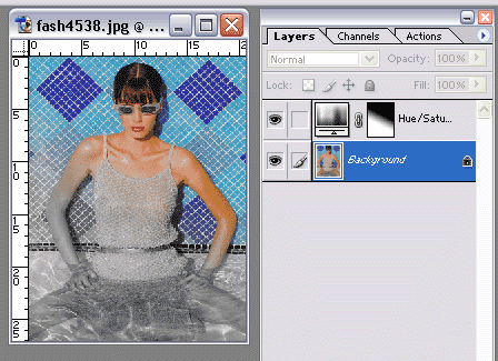

Так смысл именно в том, что выключается все вместе с настроечным слоем. А маска этого слоя остается.
Ну блин прикол. Да это же не слои выключаются, ёпрст, а каналы - остается только канал маски, а остальные гасятся.
Я не могу взять в толк, что можно смотреть в этом канале в отрыве от целевого изображения?
Ну какие проблемы, попробуй сам. :)
Хорошо, переформулирую - для чего смотреть на маску в отдельности от изображения которое она маскирует?
Подскажите пожалуйста, почему у меня на слое Hue/Saturation левый значок выглядит иначе чем у SMYK? Все работает так как он и описал. Просто любопытно почему значок другой.
    16.1 КБ · Просм.: 567
-=CMYK=-
Хм. А фиг его знает. :) Я бы сказал, это может оказаться полезным, если маска представляет собой какую-то самостоятельную картинку.
