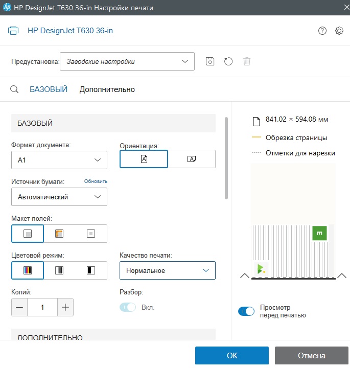

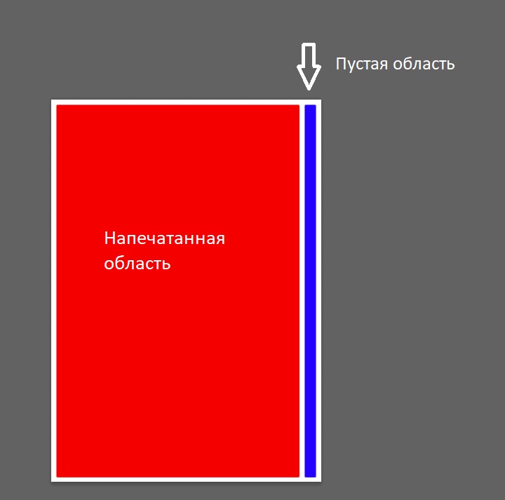

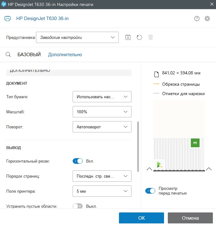

Здравствуйте. Используется широкоформатный принтер HP DesignJet T630 36-in. Используется Бумага для широкоформатной печати HP C6035A (Формат A1). Артборд в AI создан формата А1, сохранен с настройками по умолчанию в PDF. При печати соответственно задается размер А1. Проблема в том что не печатается на весь рулон (пример прикреплен). С одной стороны довольно много свободного места по сравнению с другой, должно ли быть пропорционально? Настройки печати в Acrobat: режим "Подогнать", но почему-то в окне превью пишет масштаб 97%. Если ставить режим "Реальный размер" показывает масштаб 100%, но в превью показывает как часть афиши ушла за край, что не соответствует макету. Верить ли превью в Acrobat? Или надо было печатать через режим "Реальный размер". Прикрепляю настройки печати принтера, вдруг в них что-то не так. Расходниками нет возможности рисковать, поэтому не могу распечатать в режиме "Реальный размер", верю превью.

Русским же по белому написано: "поле принтера 5 мм"
Хотите реальное поле печати 594 × 841 мм — берите бумагу большего формата
