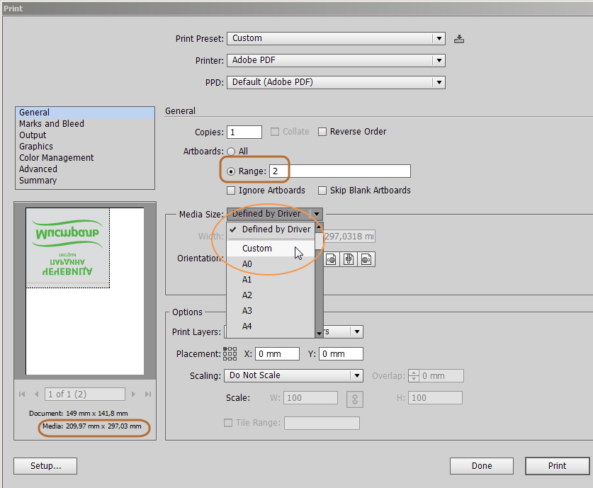

Многие скажут... при наличии printOptions печать в файл возможна.
Да....
работает..., но не так как нужно мне.
А мне нужно:
отправлять на печать "артборд" (№i) причем размеры "артбордов" всегда разные.
Вопрос: Как научить\заставить Illustrator печатать (ps) страницу по размеру "артборд" (№i), а не по размеру листа выставленного в драйвере принтера?
как программно выставить Custom Media size? (диалог принтера )
А мне нужно:
