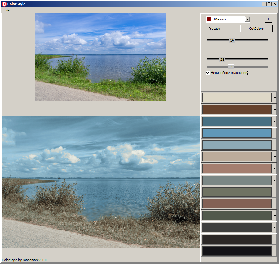

Для развлечения сделал я программу для цветовой стилизации изображения. Основной метод: имеем картинку, на которой нам нравится цветовая гамма. Нужно перекрасить любое фото - подобрать наиболее близкий цвет из ограниченной палитры (на самом деле программа смешивает несколько цветов палитры).

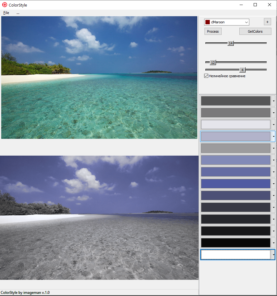

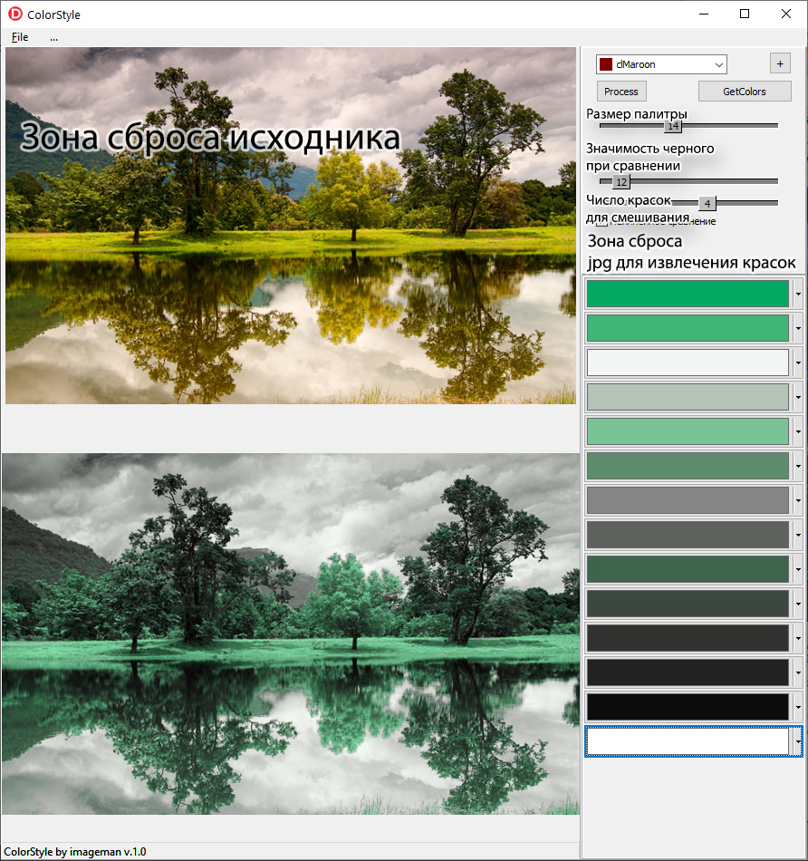

И после того, я подумал: ведь если мы зададим четкую гамму цветов, то мы можем конвертировать любую картинку в нужное число цветов.
Вкратце работа в таком порядке:
1. Бросаем RGB jpg на зону сброса исходной картинки.
2. Бросаем картинку с нужной палитрой (RGB jpeg) в правый верхний угол формы. (Зачастую нужно вручную добавить чисто белый цвет.)
3. Через несколько секунд видим предпросмотр. Если все устраивает, то сохраняем и идем в фотошоп.

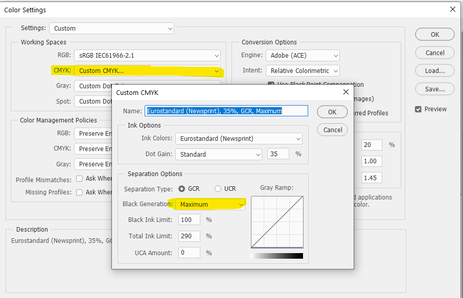

В фотошопе в настройках цветоделения выбираем максимальную генерацию черного

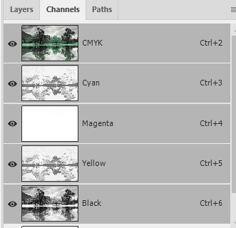

Сохраненный bmp конвертируем из RGB в CMYK и видим примерно такое:
При необходимости дорабатываем каналы (Levels, Curves) и вставляем в публикацию.
При печати в типографии выгоняем на платы Black и Cyan и вместо голубой краски заливаем зеленый.
Иногда результат хороший. Иногда плохой -- в этом случае нужно или предварительно изменить картинку (цветокоррекция, яркость, контрастность) или вообще взять другую картинку.

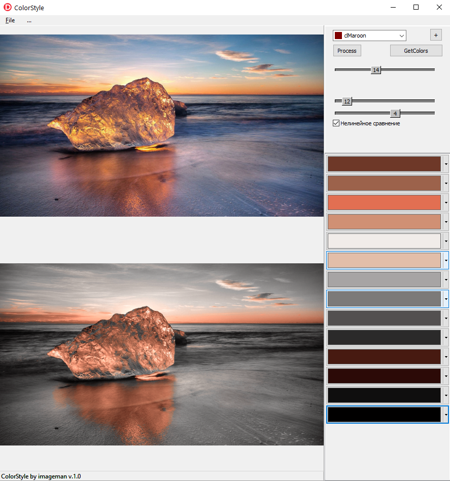

а в чем смысл кидать палитру из кучи цветов, если реально только одна цветная краска будет?
можно получить эффект, как на скриншоте. Ну и цвета, разумеется, можно на лету менять.
