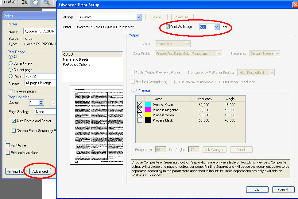

Если ничто другое не помогает, а распечатать надо срочно, печатайте как Image:
Реакции: ~RA~
Также можете попробовать поместить pdf в Индизайн, перевывести новый pdf и распечатать.
Или перевывести пдф заново, но из Акробата.
Как я понимаю, эта фича работает только на растровом изображении, в моем случаи вектор с большим количеством слоев.
Я побывал не помогает.
