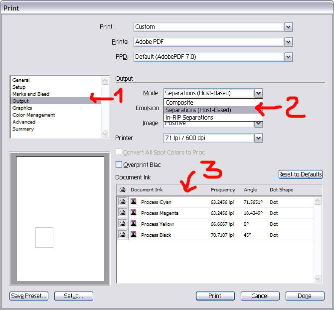

Ну это же совсем надо не знать менюшку print :)
На раз-два-три, указанные в картинке, получаете все цвета, какие только присутствуют в файле. В Вашем случае после базовых CMYK должен быть еще и соответствующий пантон. Отмечаете нужное, ставите линеатуру, углы - и в печать.

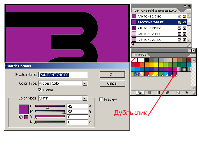

katrina сказал(а):
Заказчик передал визитки, сделанные, по словам их дизайнера, с использованием пантона 248 EC.

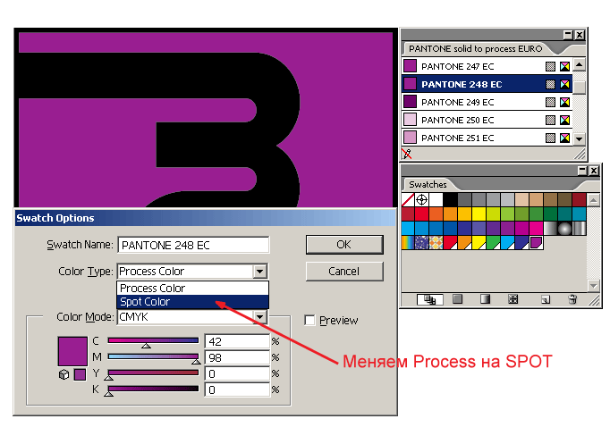

"Их дизайнеру", похоже очень понравися цвет на экране. Расширение EC - абревиатура Evroscale coated. Т.н. пантона 248 EC представляет из себя триадный цвет, соответствующий Pantone 248 C. Чтобы вывести 2 цвета просто в настройках цвета замени Process color на Spot color.
Для вызова окна "Swathes option" нужно дважды кликнуть на цвете в палитре "Swathes"

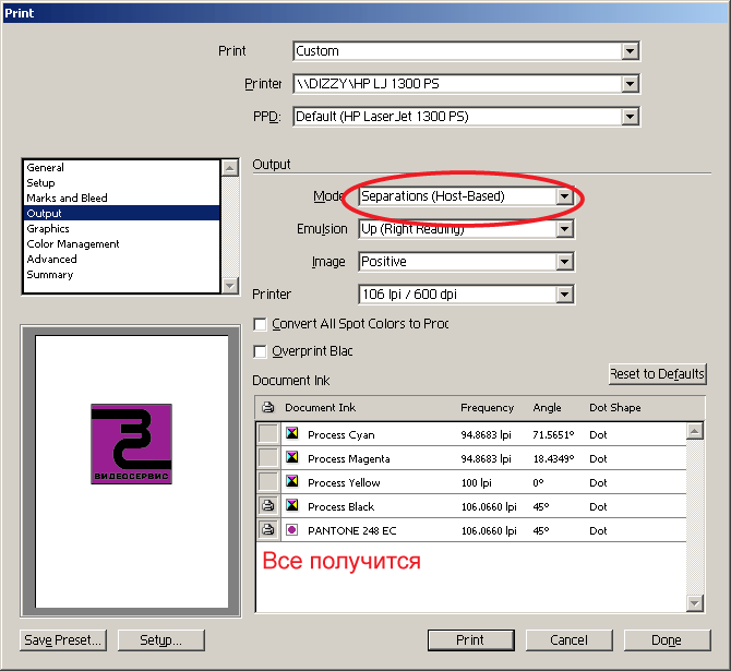

И получили вместо двух три печатных формы, проблемы со сведением и цветопередачей.
Цепляю картинки, как нужно было сделать.
    22.8 КБ · Просм.: 681
    23.6 КБ · Просм.: 815
    22.6 КБ · Просм.: 893
