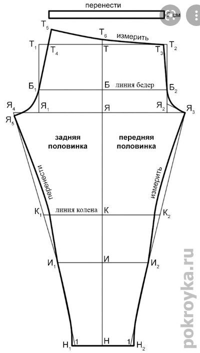

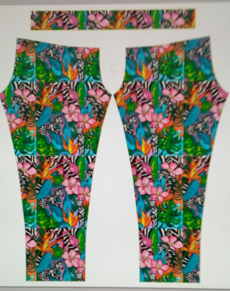

ну вот вам пример - леггинсы - выкройка
- это одна половина - вторая зеркально отражена

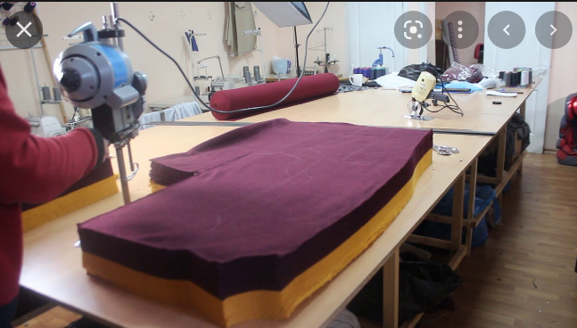

Задача будет заключаться в том, что надо будет:
1 вариант - штучный - вашим чудо-рисунком заполнить выкройку
напечатать, перенести на ткань, вырезать и потом это сошьют вместе и продадут вот той,
сильно подкованной, тёте, как эксклюзив
2 вариант - принципиально иной - заполнить весь прямоугольник - или запечатать весь рулон,
а выкройку потом вырежут
сразу
стопкой
из нескольких слоёв ткани по лекалу специальным ножом
на готовых изделиях в промышленных масштабах делать сплошное заполнение - ещё тот гемор.

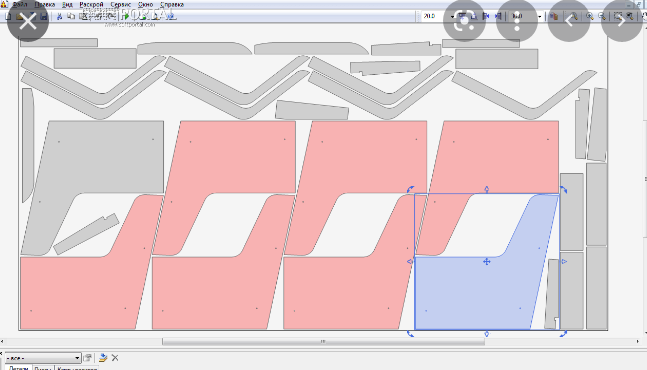

Готовые макеты или заготовки, с необходимымии метками (грудь, спина, левая, правая, размер, рост и т.д. и т.п.)
размещают по ширине рулона конкретной ткани, с учётом направления волокон ткани и возможности оборудования
(ширине бумаги, габаритов термопресса и пр.) чтобы ничего не пропадало зазря)
Существуют программы ( в качестве примера - Графис) для автоматизации разработок выкроек и в них есть модули нестинга

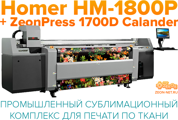

ОБорудования для промышленных масштабов - совмещенные принтер и каландровый пресс
печать ведется сразу на рулоны бумаги и совмещается с рулоном ткани в бутерброд для последующего запекания
типа этого
есть конечно и варианты попроще и подешевле, но не такие продуктивные, т.к. там руки, руки, руки и много суеты.

да да именно такой как тут
Homer HM-1800P + ZeonPress 1700D Calander​
