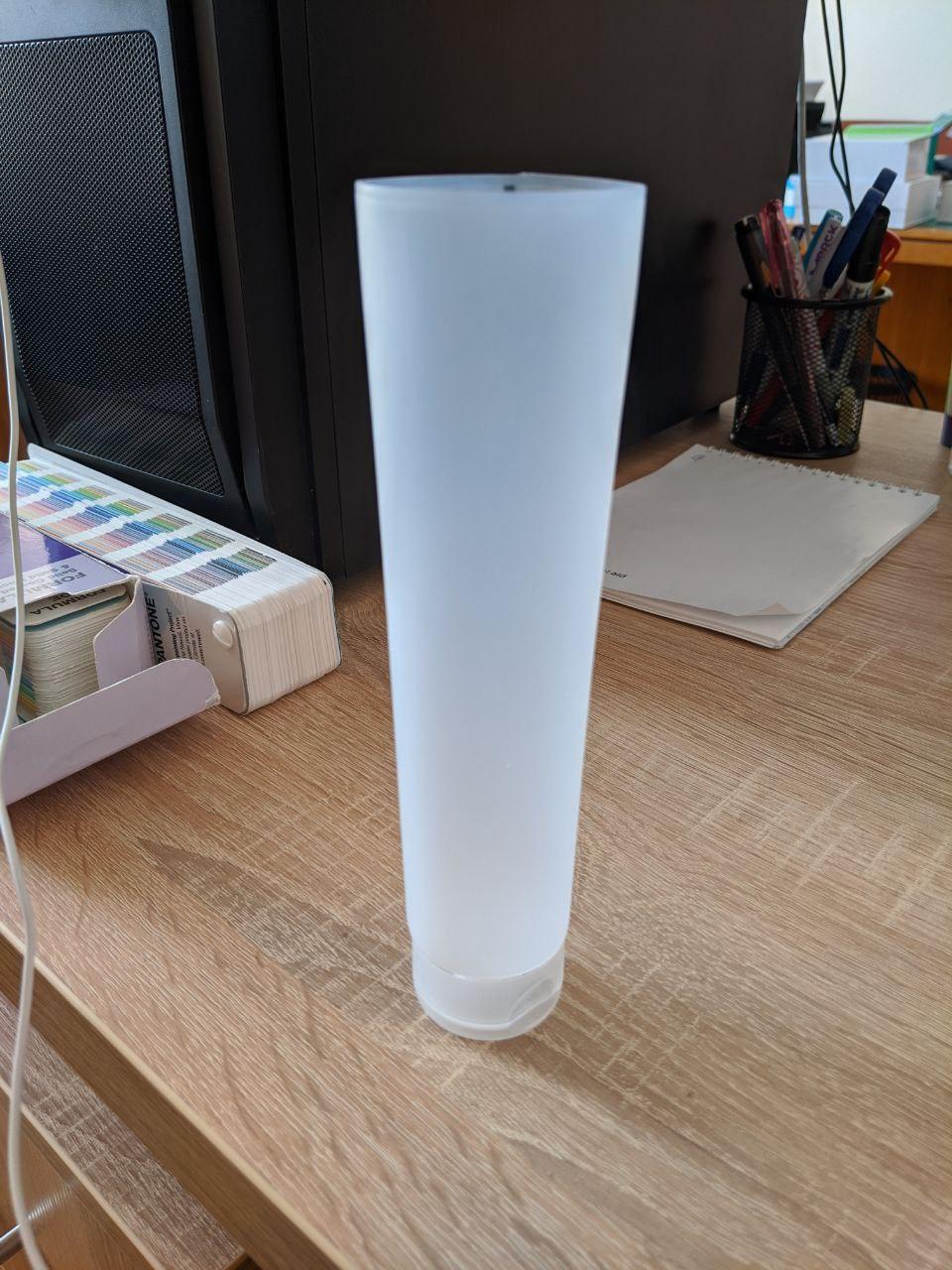

Здравствуйте, подскажите, пожалуйста какую краску выбирать для печати на тубе? Есть вариант синего пантона в составе которого есть белила и где их нет - только синий, а так же серый 425U. Надо ли под обычный синий печатать дополнительно подложку белыми красками? не будет ли проблем с совмещением, если это мелкий текст?..

Вообще очень странный вопрос.
Вы рецептуру Pantone, да еще с 425 Uncoated откуда берете?
Смотря что хочется получить на выходе.
Мелкий текст где? На выворотке? Во сколько цветов? Насколько мелкий?
ЗЫ. Если Вы дизайнер - лучше объясните свои хотелки препрессам и технологам типографии, в которой это будет печататься. Все равно соблюсти все нюансы технологии подготовки макета у Вас не получится, а переделывать им же и придется.
Реакции: dosp
Ну если это мелкий текст, то вывороткой его делать не стоит.
Про варианты пантона забудьте... у вас есть пантоны и есть белила, в составы не лезьте.
Белая подложка исходя из сюжета, хотя на тубе вроде ей особых применений нет если сам материал белый.
Не проще на самоклейке напечатать и на трубу приклеить? И с мелким шрифтом проблем меньше будет
