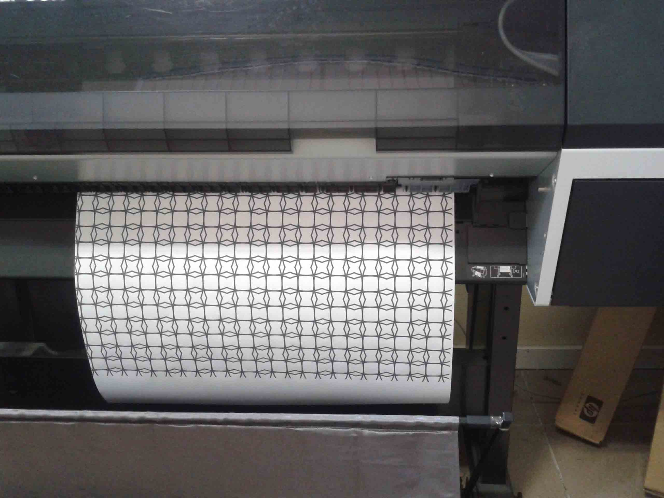

Имеется векторый .ai-файл с фрагментом, который должен повторяться и заполнить собой печатное пространство рулона размером 1х12 м.
И проблема заключалась не в том чтобы сделать "кирпичик", которым можно было бы замостить "без швов" (это другая проблема), а в том что файл получается очень тяжелым и его трудно распечатать на принтере.
Вот ради эксперимента создал "кирпичик" размером 50х50 мм. 108 копий в РИПе "замостили" 450 погонных миллиметров рулона шириной 594 мм.
