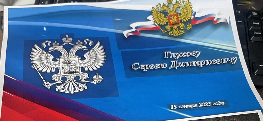

Здраствуйте!
Я новичок в CorelDraw, делаю для себя и работы небольшие открытки, но есть проблема, при экспорте pdf на экране монитора всё отлично, при печати проявляются вот такие "квадраты", как я понимаю это какое-то сжатие. Если кто знает как решить проблему буду чрезмерно благодарен!
Спасибо.

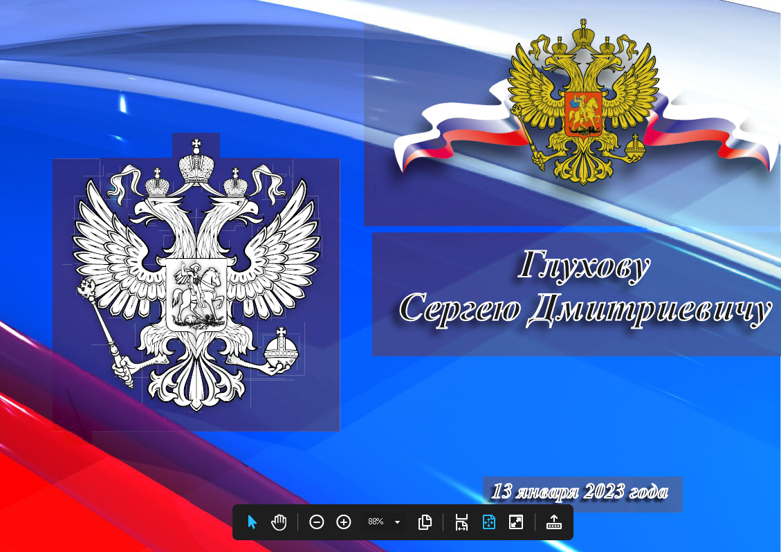

покажите файл где все отлично на экране
При чем, был момент, когда я при экспорте указал какую-то галочку, может быть и связанное с кривыми, и все печаталось отлично, но после переустановки Виндоус и переустановки corel (пробовал разные версии) проблему решить больше не могу.

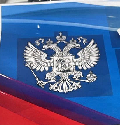

Тень под гербом отрастрировалась вместе с куском флага, но что-то пошло не так. Выход - отрастрировать задний план и тень отдельно от векторного герба.
и да, к сожалению проблема не только в гербе, а вообще на всех картинках/тексте

Прозрачности наложенных битмапов и всякие эффекты, типа, теней под ними при печати дают такие эффекты. Совет был дан выше - нужно подобного рода элементы растрировать вместе с подложкой.

Если растрировать в 300 dpi, и там нет мелких элементов, которые должны остаться в векторном слое, качество не ухудшится. Тем более для печати на принтере.

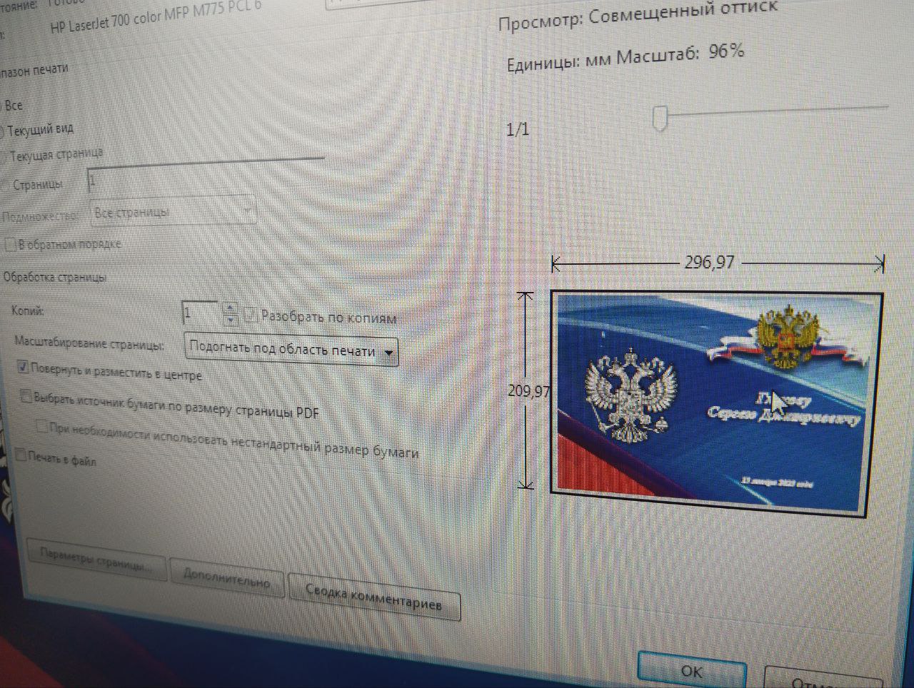

Это Акробат шалит.
Реакции: Ларян
Прозрачность сливает в CMYK а фоновую картинку оставляет в RGB.
