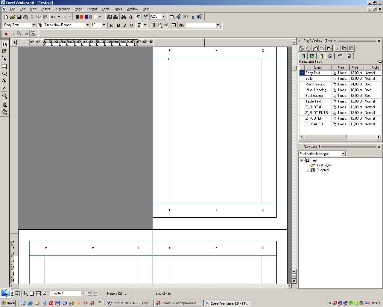

Так в чем проблема? Нормально стоит первая полоса. Я вставил две полосы и все стоит на месте.
    133.5 КБ · Просм.: 1 057
