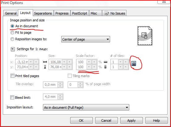

Помогите разобратся. Есть макет в Корале на полный размер листа А4. Вывожу на печать, а печатает этот же макет но с белой рамкой со всех сторон. А в предварительном просмотре появилась пунктирная рамка по пириметру листа, с которой не чего поделать не могу. Раньше такого не было.

Драйвера не трогал. Пытался задать больший размер бумаги, но происходит типа маштабирования, то есть макет выходит на печать срезаный.

у меня тоже самое только позиционирование и размер другии. А вот такой пунктир как на твоем рисунке в правам верхнем углу мешеет распечатать макет на А4. И я нечего сделать с ним не могу.

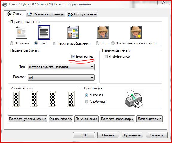

Это выдержка из тех.описания:
"Границы области печати: (по всем 4 краям листа, мм) 0 мм сверху, снизу, слева, справа / 3 мм сверху, снизу, слева, справа"
Как видите, два варианта - либо нет, либо по 3 мм везде. Надо копаться в настройках драйвера.
PS. Видимо, где-то здесь (см. аттач)

спасибо. где я могу посмотреть границы области печати. А почему только в корале не печатает? Я только не давно начал работать в короле и может многово не знаю.

без границ ставится только на фото бумаге. А на простой нет
