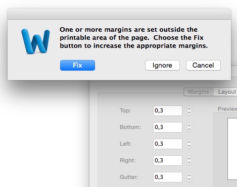

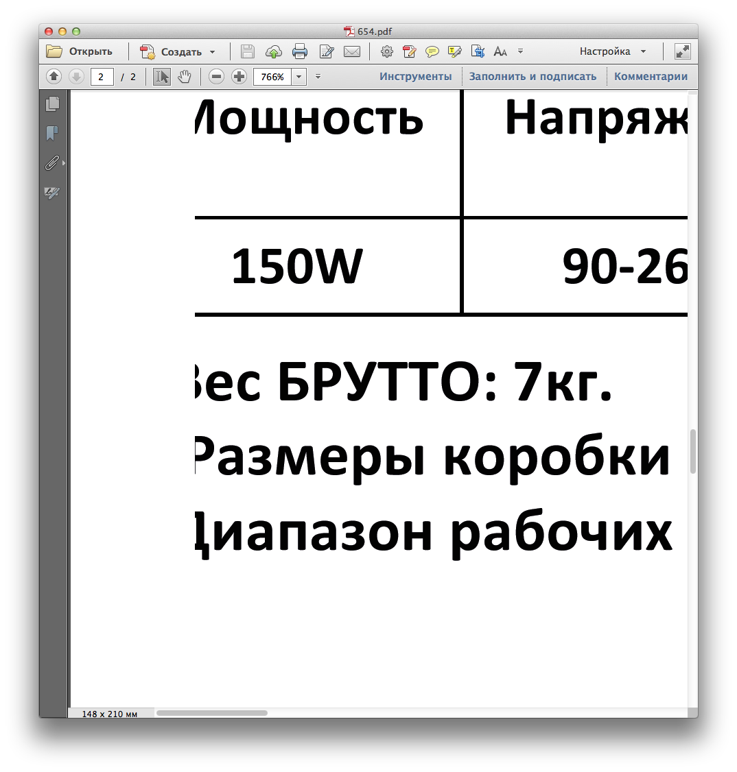

В документе картинки и таблицы, а кое-где и текст, слегка вылезают за поля документа.
Я печатаю на Adobe PDF (Save as Adobe PDF) и эти "вылезания" зарезаются (не печатаются).
Как сделать так, чтобы печатались?
Ворд честно предупреждает :)
Но он их под маской оставляет.
Если ее снять - все отображается :).
Да, но я не хочу менять поля (всё поползёт), я хочу напечатать как есть.
