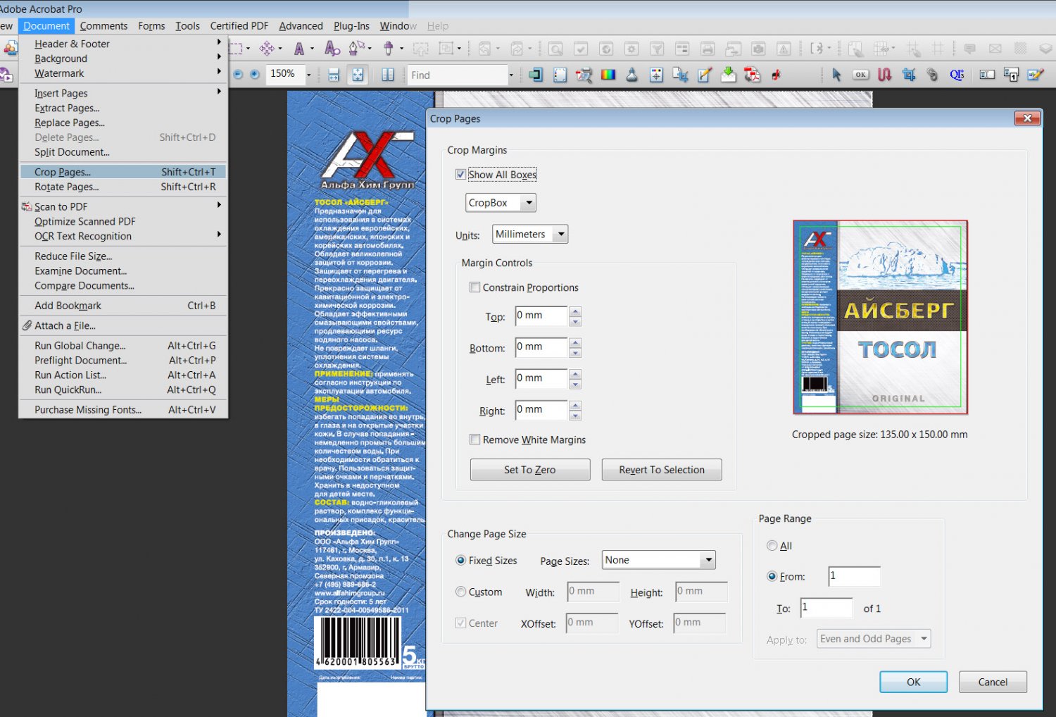

Всё можно сделать в Акробате: кроп (отдельно левые и отдельно правые - сохранение под другими именами), Extract Page as Separate Files, затем переименование в Total Commander (с правильной нумерацией), и новое объединение снова в Акробате.
Тул бокс. :)) Акробат. Индизайн.
Просто акробатом. Кропануть справа. Получится файлик 1-150стр. Начальный файл снова кропануть слева. получится 151-300стр. Ну и соеднить первый полученный файл со вторым.ю
Тул бокс. '))' Акробат. Индизайн.
А кропануть что означает? )

Это в какой версии Акробата? У меня шестая, там не нашел (

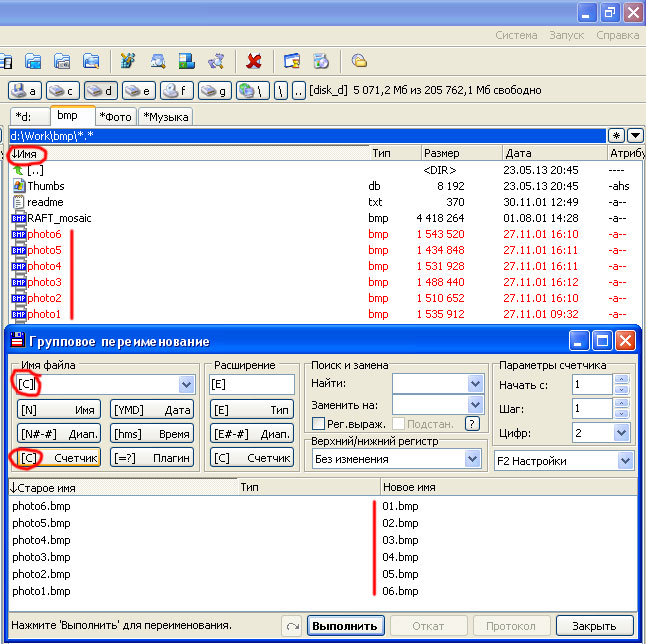

Ну и не забыть что второй файл имеет обратную нумерацию.... Потому как разворот "нечитаемый"... сделан "на скобу...
Да-да. Я именно для этого сюда и вставил Extract Page as Separate Files (для второго файла - где нумерация обратная) и Total Commander. Последним очень быстро можно переименовать кучу упорядоченных в обратном порядке файликов.
Например:
P. S. Можно, конечно, и без разделения на отдельные страницы. Reverse Order есть в QIP, но это отдельный плагин для Акробата.
