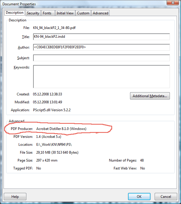

В акробате посмотреть File>Propeties>Description там указано авторство пдфки.
    31.1 КБ · Просм.: 867
