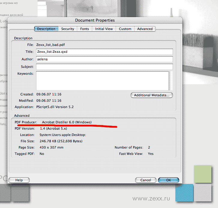

Creative сказал(а):
ПДФ писала непосредственно из кварка, так что дистиллер не при чем
Как это не при чём, aelena? А это что такое?
    47.7 КБ · Просм.: 973

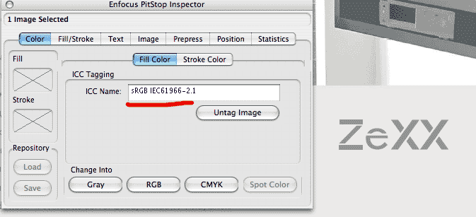

Вам помогают, а вы злитесь. Прикрепите наконец настройки печати. В PDF все действительно в РГБ. На глаз видно не только через префлайт.
Ответ: PDF из QX7 - CMYK или RGB????
Отвечая на ваш вопрос в личку, скажу, что я МОГУЩЕСТВЕННЫЙ ДЖИН, КОТОРЫЙ ВИДИТ ВСЕХ И НИКТО НИКОГДА НЕ СКРОЕТСЯ ОТ МОЕГО ВЗОРА! ХА-ХА-ХА!. А если серьезно — автор PDF'а прописан в поле Autor на том же скриншоте.
Теперь о деле. Скорее всего у вас включено управление цветом в Кварке, т.н. Quark CMS. Потому как везде — и в картинки и в объекты — внедрен ICC RGB профиль (см. аттач ниже). Отключите Quark CMS. И никогда больше не включайте его, если не знаете как им пользуются.
    23.9 КБ · Просм.: 941

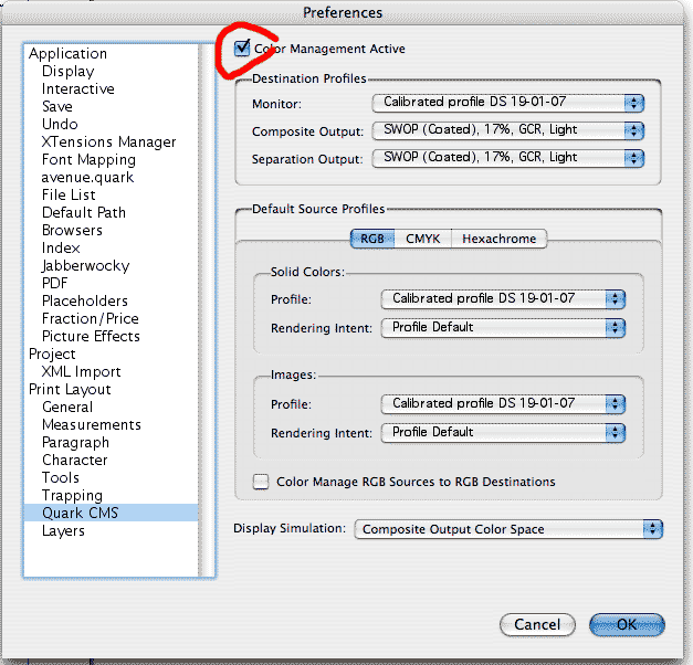

А колор менеджмент стоит отключать только когда вы стопудово уверены что у вас все CMYK.
Допустим я уверена, что у меня все в цмик. Извиняюсь за тупой вопрос - а где этот color management отключается?
Вот эту галку надо снять. Хотя причина (100-пудово) в дистиллере была.
    40.9 КБ · Просм.: 935

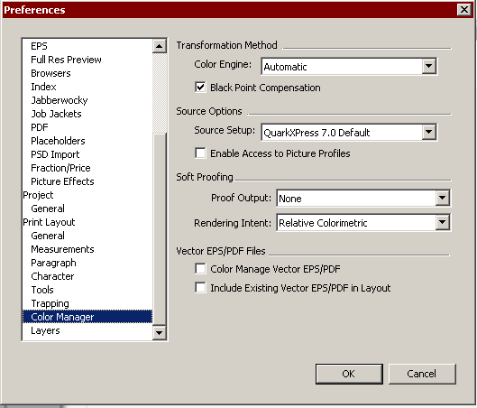

А у меня такого нет, кажется. У меня вот что в настройках
    9.4 КБ · Просм.: 815
Уау! как говорят полинезийцы... Это же 7-ка. Вот он какой, северный олень! Не видел еще такого...
Возможно в списке Color Engine есть строка None? Если есть, видимо, это может помочь.
