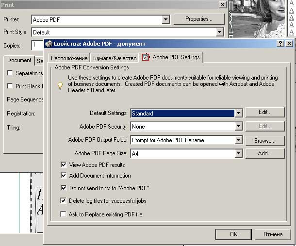

Tetyana сказал(а):
потом возвращаюсь опять к этой настройке, а там опять Standart стоит.
Где эти настройки?
Скриншот сможете сделать?
Ответ: pdf из Quark5 проблема с черным цветом
В этом окошке вся проблема )))
    48.4 КБ · Просм.: 971
Закройте Quark и настройте принтер Adobe PDF в Пуск - Настройка - Панель управления - Принтеры и факсы
Гениально!!! Просто гениально!! suntory, спасибо Вам огромное... Я два дня убила в поисках решения проблемы
Все настроила... все работает ))))))))))) ура!!!
