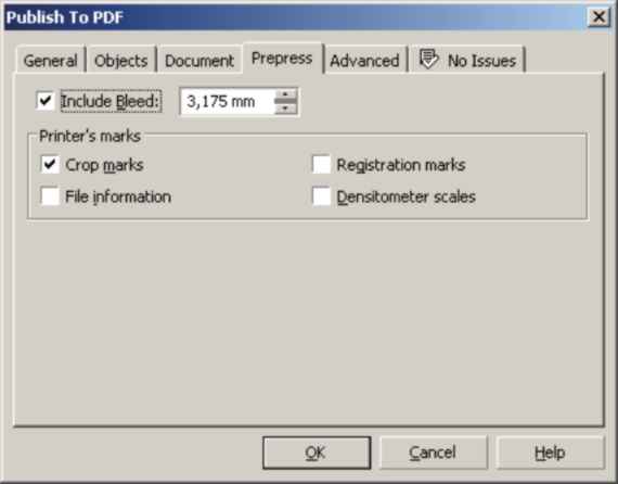

Делаю из корела pdf через печеть на 'Adobe PDF' Мне нужны bleed и в макете выпуски за страницу есть, а вот в пдф этих выпусков уже нет. Как сделать пдф из корела с bleed?
Ответ: PDF из корела с bleed
Вот так!
(в окошке паблиш ту пдф)
Не, bous же делает "через печать на 'Adobe PDF".
Прописать необходимые боксы из Корела в ПДФ через печать можно только настроив дистиллер соответствующим образом. Другого способа я не знаю.
Это в закладке "Standards"
Сделаю предположение, что Корел не прописывает боксы при записи ps из-за встроенного импозера.
Да вроде паблиш ту пдф достаточно корректно делает PDF-X1a.
Я им НЕ пользуюсь только в некоторых интересных случаях.
А в основном, из корела, давно пользую только паблиш.
Нужно только внимательнее следить за иерархией слоев и прозрачностями...
А на вкладке Layaut окна Print какой bleed limit стоит?
И вообще что принт превью показывает?
Формат бумаги какой у принтера AdobePDF задан?
В Print/Layout выставить нужный bleed
Формат бумаги указать с bleed'ом. Т.е. А4 с блидом 2 мм.- 214х301 мм.
