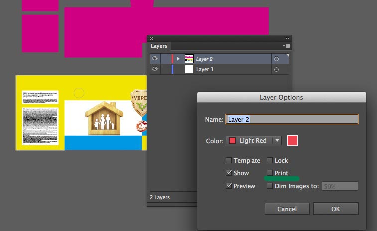

Всем привет. Иллюстратор CS6, сохраняю как PDF (ничего не ужимаю)
В акробате открываю, как будто пустой файл(( не пойму, что не так..

У Вас слой с информацией непечатаемый, надо галку включить:
    53.1 КБ · Просм.: 1 480
Реакции: Ksenia
@Рада, спасибо Вам большое! спасли)
