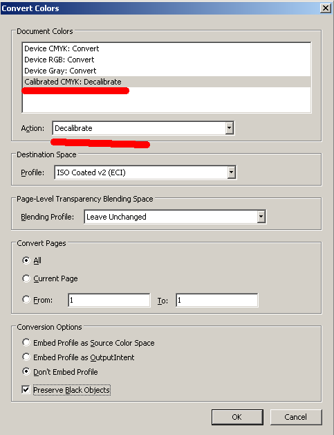

Т.е. проделать эту операцию с тифами, мы о них говорим?
На уровне пдф это как-то можно "уладить", без деления уже, например просто удалить эти внедренные профили в тиф?
    55.1 КБ · Просм.: 985
