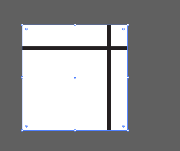

Как их правильно создавать, чтобы потом можно было точно, цифрами, управлять содержимым?
Мне нужно сдвиг содержимого паттерна вводить точно. Или, скажем, точно видеть координаты содержимого паттерна, по его точке привязки.
Пока непонятно, как перемещение сейчас работает.
Там запоминаются какие-то глобальные координаты, что ли?
Если вводить новые значения в палитре Transform - они смещают паттерн на это значение.
Как будто это не координата, а ее смещение. И сразу после этого в окошках снова показываются координаты габарита паттерна, а не содержимого.
(птичку поставил)

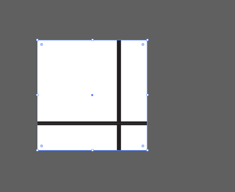

Вот, создаю паттерн. Квадрат по размеру монтажки.
При нажатии Создать паттерн, квадрат убегает куда-то в сторону.
Почему?

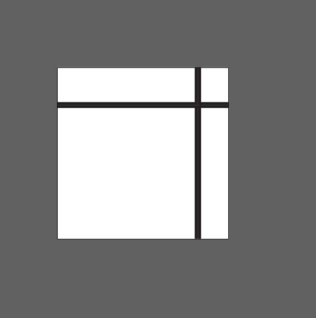

Потом, при очередном размещении этого готового паттерна на том же месте монтажки, куда содержимое уплывает?
Что это за величина смещения такая?
А перемещать с тильдой - так же не видно никаких значимых точек привязок же:
Курсор не виден, но я пытался тянуть за угол квадрата.

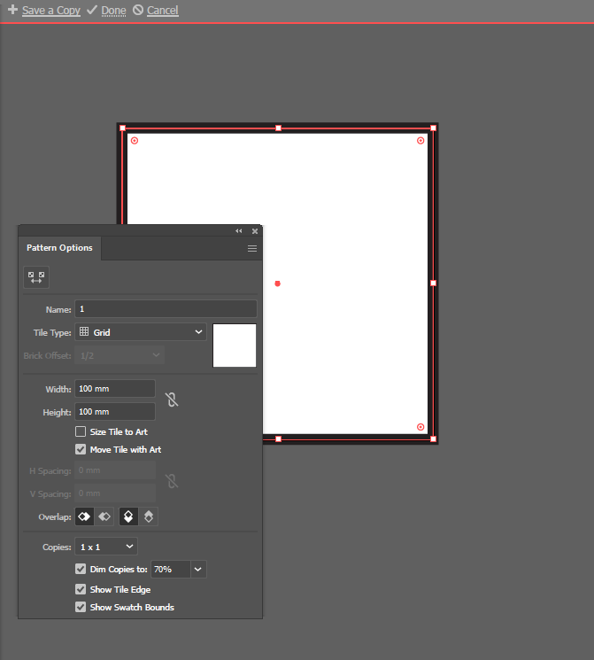

Вот, нажимаю редактировать паттерн:
сдвигаю квадрат четко по монтажке.
Хорошо двигается, привязки работают:

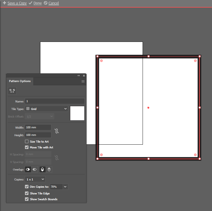

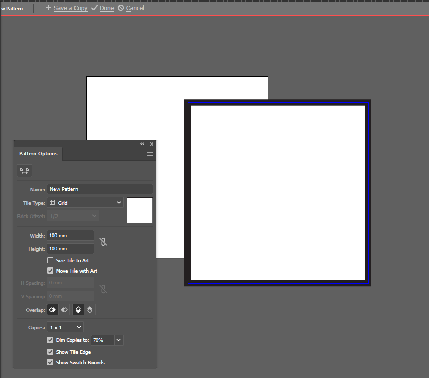

Нажимаю Готово:
Куда он опять?
Паттерны существуют в своей системе координат. Вы для собственного удобства можете при отрисовке паттерна использовать какой-нибудь референсный прямоугольник (это может быть артборд, просто нарисованный прямоугольник нужного формата или область ограниченная направляющими). Но значение будет иметь только размер тайла (Width, Height), который задается в панели 'Pattern Options'.
Выбранные для создания паттерна объекты центрируются относительно тайла. Центр 'Artwork Bounds' совмещается с центром тайла.
Это специфика интерфейса. Авторы не стали создавать для редактора паттернов дополнительное окно, а рисуют превью внутри рабочего вьюпорта, в котором остается виден прямоугольник текущего артборда. Просто не обращайте на него внимание :)
Видимо, предполагается, что визуализация паттерна должна оказаться приблизительно в центре вьюпорта.
Паттерн заполняет всю площадь документа так, что угол ключевого тайла совпадает с центром глобальных координат. Никакой привязки к артборду или закрашиваемому объекту нету.
Можно двигать паттерн перемещая центр глобальных координат в нужную точку. Но при этом могут перекраситься все "живые" заливки, привязанные к этому центру.
Некотрые действия сохраняют размещение паттерна относительно объекта, другие приводят к пересчету. Чтобы наверняка 'прибить" заливку к объекту придется воспользоваться Expand'ом.
