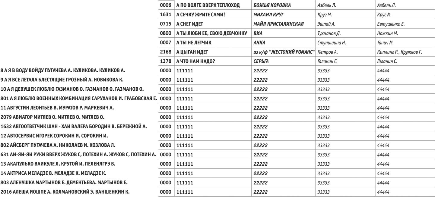

нарисовал табличку
огроменную (но даже не важно)
расставил в каждую ячейку абракадабру - но шрифты-кегли-начертание - форматирование в каждой индивидуальное.
например вставляю текст из ворда, который надо рассортировать по этим ячейкам. если из ворда напрямую - вставляется тока текст без форматирования - но не удобно прыгать между вордом и корелом.
в документе же корела переносится все форматирование исходного текста.
можно ли где-нить галку поставить чтоб при ctrl-v только текст вставлялся (как в дримвивере например), а форматирование данной позиции сохранялось?
и странно - когда делаешь Paste Special... "текст" - вставляется не в нужную позицию, а параграфом во весь лист.
а так бы - поставить именно на {Paste Special... "текст"} ctrl-shift-V например - как в большинстве программ
спасибо

Ответ: Paste Special... default
есть много позиций, разбросанных по странице в нужных местах с заготовкой под реальный текст: написано 1234 с нужным форматированием OfficinaSans bold 9pt.
действительное:
выделяем исходный текст (тот, который надо раскидать по этим позициям) - Times regular 12pt - ctrl-x
выделяем одну из позиций 1234 (которая отформатирована OfficinaSans bold 9pt) - ctrl-v.
получаем в нужном месте нужный текст - но Times regular 12pt.
желаемое:
получаем в нужном месте нужный текст OfficinaSans bold 9pt.
понятно объяснил? ну чтоб заново не сидеть и не переформатировать тысячи позиций (да, конечно есте перенос пропертей - так вначале все эти позиции выделить надо и ни одной не пропустить)
nb вопрос не как переносить свойства текста или быстро выделить нужные объекты а - как вставить text only without format в нужную позицию?
слева - исходный текст, приведенный переносом свойств к формату первого столбца таблицы. далее следуют столбцы с более разным форматированием.
можно конечно взять и после выделить каждый столбец и применить к нему нужный формат - но это "возвращение назад"... и такая страница далеко не одна... ну вот вощем
да, в примере выше название шрифта таймс и кегль я применил для большей наглядности.
и еще - данная таблица - это частный случай
я ж интересуюсь как вообще настроить ctrl-v, чтоб оно работало грамотно как в других программах

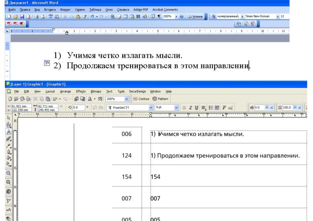

xm__ сказал(а):
видимо еще менее понятно объяснил (
Мне видимо не позволяет понять Вас ленность моего ума. Но просмотрите пож. скриншот. Вы увидите, что текст в Ворде - Таймс Нью Роман, 12 кегель/кегль (оба варианта написания/произношения равнозначны). Далее он скопирован и вставлен (ctrl+V) в Корел, где использован FreeSetCTT, 9 кегль. Вы видите где нибудь в Кореле Таймс Нью Роман?

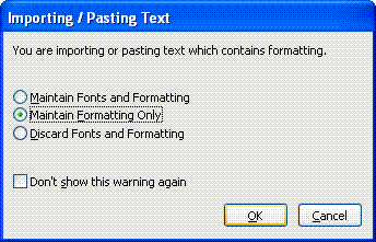

Однако в Корелах последних версий имеется вот такое окно при вставке текста. (см аттач)
Первая позиция означает что текст будет вставлен с сохранением форматирования.
Вторая позиция означает что будет сохранены буллеты, колонки и жирные курсивы, но без гарнитуры.
Третья позиция означает что всё форматирование будет игнорированно.
В ХЗ имеется еще принудительная конвертация в CMYK.
Что еще надо? По моему есть всё необходимое для вставки текста.

этот диалог появляется при вставке текста из сторонних программ, иже с ними ворд. снизу стоит галка донт шоу эген - которая и была мной нажата при самом разумном выборе - дискард формат и фонт.
так вот в том то изначально и заключается мой вопрос: где в настройках поставить галку, что вставлять текст с "дискард формат и фонт" не из сторонних программ, а из кореловского документа в него же - тот же кореловский документ
