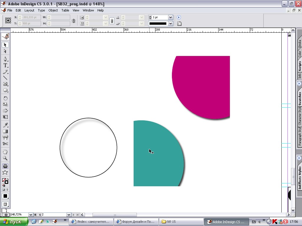

а вот для таких вещей
    98.6 КБ · Просм.: 780
