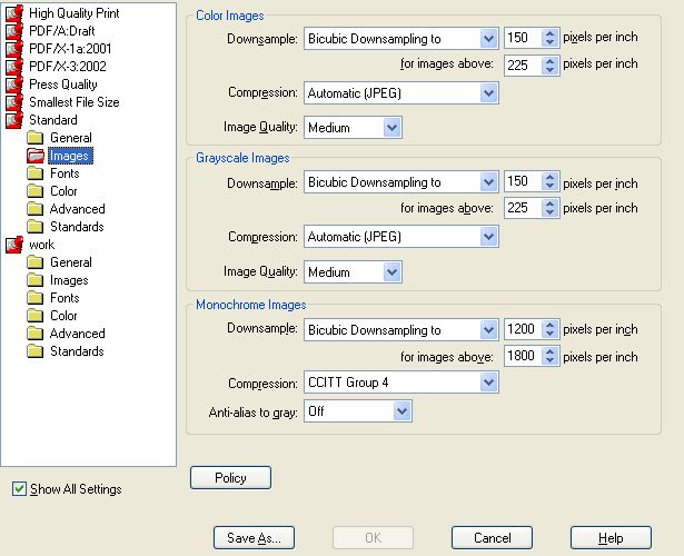

1. Подскажите, при экспорте в PDF какой размер бумаги указывать в Distiller в разделе Default Page Size? Тот же, что и у публикации или на 5 мм больше для обрезки?
2. Посмотрите, плиз, прикрепленный файл. Правильны ли настройки, если типография требует разрешение иллюстраций 150 dpi и линиатуру 100 dpi?
Кстати, где устанавливается эта самая линиатура?
3. В параметрах верстки типография рекомендует установить Линиатуру 100Lpi/1270dpi. Где это сделать? Или разрешение указывается только при эскпорте в PDF?

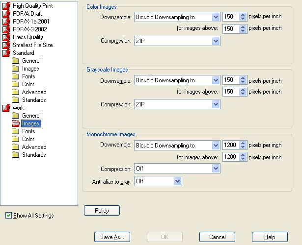

А средней паршивости Жпег-сжатие тоже типография требует? Зип надо или Жпег максимум. А линиатуру можно указать только при печати постскрипта (и не забыть Дистиллеру сказать, чтобы он эту информацию не выкинул при создании ПДФ). Но вообще-то всегда на РИПе линиатуру выставляют.
Ответ: Параметры PDF
Ок. Спасибо. Вроде понял. Если нетрудно - гляньте еще раз исправленные параметры в картинке. Не знаю только, что делать с монохромными изображениями - оставлять 1200 или снижать...
А по поводу первого вопроса как делать?
    52.7 КБ · Просм.: 488
Нет, монохромы пусть будут 1200 или даже больше. Компрессия у них CCITT4 или тоже зип. А размер бумаги -- зависит от препресса типографии, но вылеты по-любому нужны. Да и метки реза никому еще не повредили. Но лучше уточнить у них.
